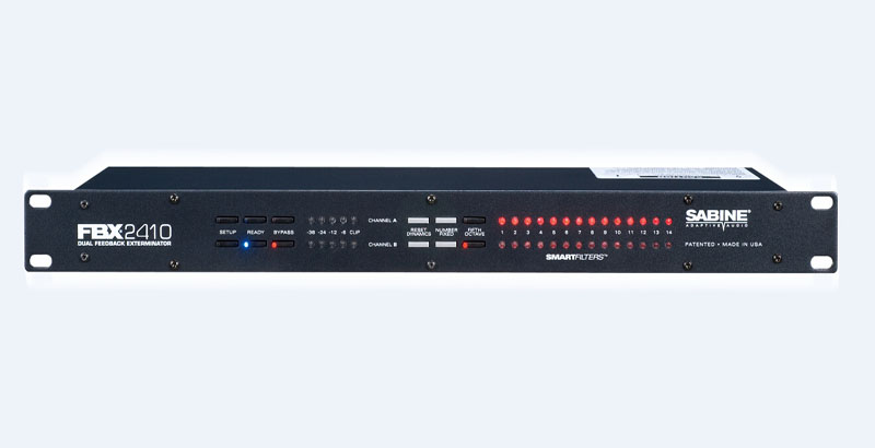

FBX 2410反馈抑制器

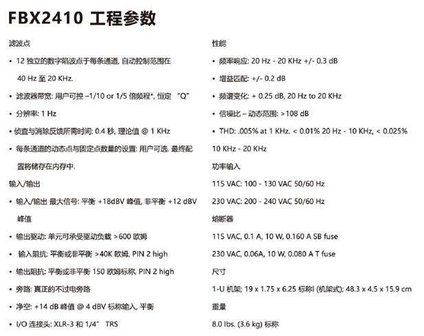

自1991年起Sabine就首先发明了数字自动反馈控制器,FBX反馈抑制器有着高标准透明可靠的自动反馈控制配置,目前Sabine所公布的是引以为傲的最新创新的自动反馈控制器:FBX2410双通道反馈抑制控制器.
最新的FBX2410运用了Sabine专利最新改进的反馈抑制演算法,提供更快的反馈侦测及消除Sabine的赫兹定位高准确性意味着滤波点更透明信号噪声比提高了约10dB,这一切的优点都是为了得到更好的效果。

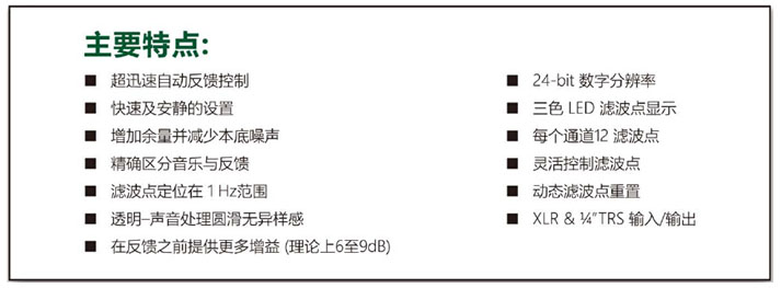

FBX卓越的能力
FBX在众多反馈抑制器中脱颖而出取决于它在项目中控制反馈的能力,不单单只是设置的时间如果在演出至关重要的时刻发生了反馈或当工作人员开始系统布局时,FBX滤波点将自动抑制所定位的反馈,不需要在工作中通过人为的方式去做处理FBX同时也作为一台先进的自动参数滤波器.如果你有时间,有滤波器,有测试设备,你可以找出反馈的频点,更精确的滤波器定位,并制定出非常狭窄的滤波点,完全移除不需要的音色FBX将为你全面自动化,快速且超越其他一切方式它是怎么做到的?首先让我们想一想一台优质的反馈抑制器应该如何去体现自身价值.例如可以通过表现似门的速度。精准,分辨率和声波完整性.
速度
行业中的数字信号处理器给予FBX2410一个超越其他自动反馈抑制器的绝对优势‘而且设置模式的速度也在提升,可以钊你在30秒内完成整个FBX的设置
精准
这是音乐还是啸叫?这是最难的问题,而你的反馈抑制器必须面对它一个错误的决定意味着你将浪费滤波点似及减少你的增益)和在你的音质上添加瑕疵.如果是音乐的话,一些不成熟的反馈抑制器会很难定位音色去区分,但FBX的专利程序利用谐波进行分析.因为反馈的谐波较少J而音乐以及演讲的谐波较为丰富,所以FBX完全具备准确处理如何区分音乐与啸叫的问题.
分辨率
这是一个很重要参数当我们得知一个反馈现象正在发生,我们需要准确的去定位它‘一般来说,许多反馈抑制器把它们的滤波点设置在啸叫点附近,然后把过滤器加宽,直到把反馈抑制为止而FBX使用更加复杂精细的处理方法,准确的定位在发生反馈的频率上.
这种独一无二的1赫兹解决方案使得FBX控制滤波器处理比31段图示均衡窄十倍的反馈,.反馈频率是一个单独的音色‘这意昧着它将发生在20000个频点中的任何一个中.如你所见,如果使用不成熟的反馈抑制器就等同于用散弹枪去打死一只苍蝇.
音色完整性:
Sabine的创新方案,数字滤波技术在行业中是独一无二的.我们的滤波点不只是声音好,而且相位失真少响应平滑.大多数其他的反馈抑制器和图示均衡器都声称具有恒定的Q值滤
波器,但他们的频点影响范围太宽。Sabine滤波器依旧保持着极窄的频点影响以及更深层的反馈处理.
快速设置:
FBX241。将提供给你最简单最快速,和最安静的设置流程,在不到30秒内的时间里,你将为演出做好万全准备整个过程如此安静,甚至于几乎没人察觉到它的任何准备过程!
明亮的显示灯:
在超快速的设置完成之后明亮的蓝色发光按钮清楚的告诉你,一切准备就绪,演出可以开始了,你已经得到你所需要的额外增益,能够完全控制滤波器的类型,并可以在房间外看到明亮的三色指示灯所显示的工作状态l
Sabine:高水准全自动反馈控制器FBX241
依旧延续着Sabine内领先的神话。集创新与高效于一身的反馈抑制器.同时也不断改进规格和音频性能,FBX反馈抑制器美国制造.联系我们或离你地区最近的Sabine经销商去尝试这款全新的FBXp巴.你将会得到高音质的享受!
