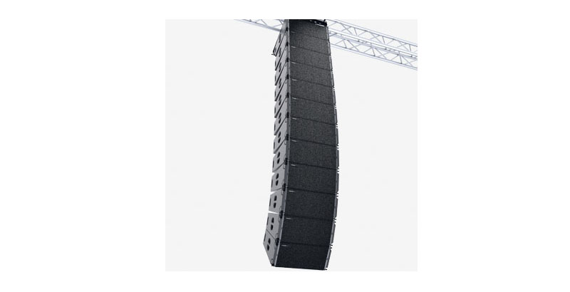

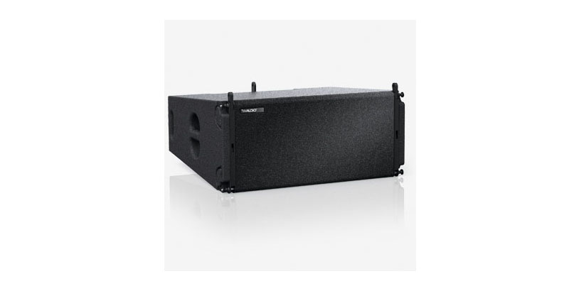

VERA36的内在品质为其发言——六个单元在一个只有70厘米宽,31厘米高的箱体里面同时运作。箱体的中间是是中频号角,由两个8英寸的锥盆扬声器驱动。中高音单元包括两个1.4英寸的压缩驱动单元,推动新开发的10度垂直覆盖的波形器,与中频单元安装在同一个轴心上。在水平覆盖角度上,可以选择80度和120度。中低频重放由两个10英寸长冲程低音单元负责。值得一提的是,在400Hz以下4个锥盘扬声器同时发力,从而保证提供坚实的中低频和强劲的冲击力。
这意味着VERA36甚至可以跟更大的双12寸系统一较高下。但是要成为一个成功的现代化扬声器系统,仅仅拥有令人印象深刻的声音是不够的,它同时还应该具备简单、安全的搬运装置以及快速搭建和拆卸系统。
这对于VERA36不成问题。得益于我们新开发的3点集成吊装系统,其创新性的按对数划分角度的调整机制,保证线性阵列拥有精确的弯曲角度和投射角度,即使对于大型场所的后场也能做到同样的精确度。

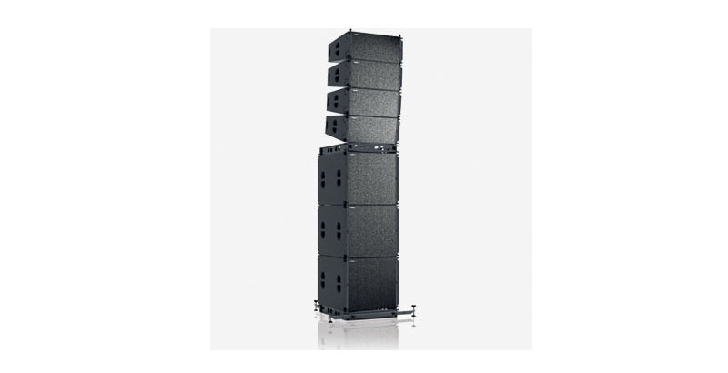

无论您是从地面开始进行履带式吊挂,还是从机柜、流动板车逐个升起,或者地面堆叠安装——各种安装方法都能实现。非常容易,非常安全,非常快捷。每串线阵可连多达24个音箱,且符合德国BGV C1标准。
