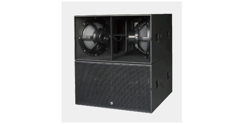

GALEO XT SUB 可作为GALEO XT的扩展超低音箱。复杂的号角结构,以及两个最新设计的21”低音,135mm音圈直径和最大幅度70mm,确保高水准无失真的低音,频率范围为33 Hz-120Hz,特别的箱体设计,保证了远距离投射和低功率压缩的高水平应用。
技术参数
单元类型: |
2×21″Nd |
系统类型: |
配合GALEO XT 专用超低音音箱 |
功率(AES / Peak): |
3600Watt/10.8kW |
阻抗: |
2 ohm |
最大声压级: |
107dB/146dB |
频率响应(±3dB): |
33Hz-120Hz |
谐振频率: |
43Hz |
连接头: |
2×Neutrik Speakon 4芯 |
把手: |
2×4D |
吊挂: |
原厂吊挂配套件 |
重量: |
89kg |
尺寸(高 x 宽 x 深) |
60.0×110.0×107.0 cm |
