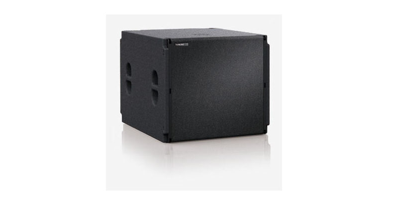

VERA S33是一个不平常的音箱。它为你指明方向。让我们来看看它独树一帜的特点:一个18寸单元在前,一个15寸单元在后。在主动(bi-amp)操作模式下,用相应的预设,可以生产不同的辐射特性。心形辐射模式是最大限度地衰减背后的能量,可以在整个低频频谱内衰减超过15dB的声压。而端射模式则能最大化提升前面能量的同时部分削弱后面的能量。因为这种有指向性的低频设置,使得声音更加结实和有音乐感,在非常多混响的声场中,这一点尤其显著。
舞台上的表演者或者舞台后的工作人员也不会受过多的音频干扰。
当然,VERA S33也还可以用于别的配置。由于与线阵系统保持一致的宽度和吊挂装置,它能与VERA36线阵系统完美结合。有各种堆放方式——传统的左右堆放模式,水平成排摆放于舞台前,完整的垂直堆放或者吊挂。当然,它还能与B系列低音搭配使用。
技术参数
单元类型 |
1 x 18“ front / 1 x 15“ rear |
频率响应(±3dB) |
33 - 120 Hz |
额定功率(节目/峰值) |
2400 / 4800 W 18“ 2000 / 4000 W 15“ |
阻抗 |
8 Ohm 18“ 8 Ohm 15“ |
指向性(水平x垂直) |
心形指向/超心兴指向 |
灵敏度1W/1M |
99dB |
最大声压级(1M) |
134dB |
连接件 |
2 Speakon NI4,Pin2 |
外形尺寸(高 x 宽 x 深) |
606 x 700 x 800 mm |
重量 |
66 kg |
涂层 |
聚脲涂层 |
配件 |
RF900, LA900, ORF900, BLS33, SDS33, QDB30, CoverS33 |
可选 |
RAL colours |
