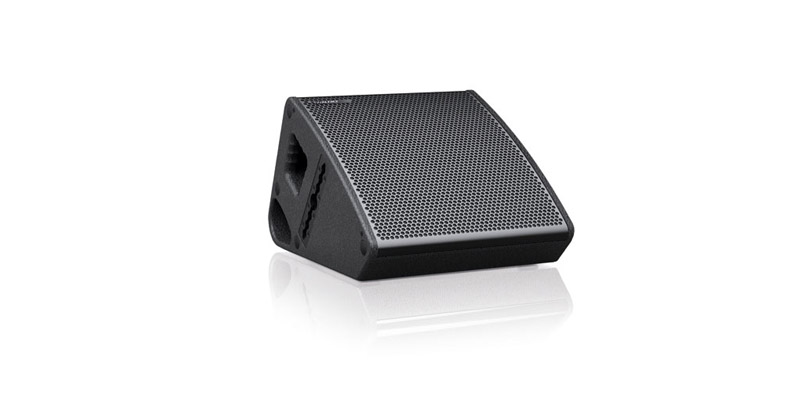

C12和C15是同轴两路系统。两款音箱一样的斜面设计和低调的箱体设计,能够完美地融入舞台而不失雅
致与和谐。两款音箱配置的是同样的中高频驱动器,3寸音膜/音圈。经过BEM优化的1.4寸中高音号角保
证了完美的声波辐射。号角的辐射角度是55 x 77°,结合
特殊的箱体设计,可形成非常理想的声场。也可根据需要将号角旋转90°。
内置分频网络保证了C12和C15低频和中高频的相位耦合(phase-coherent)的精确性,因此使狭窄的+/-
3dB容差频带(+/- 3dB tolerance band)内的振幅频率响应线性化。
相对低的中高音分频点使得人声更加有穿透力。同样的效果在普通的标准功放驱动中也能达到,不需要
额外的修正器和昂贵的处理器。将C12和C15一起使用也是完全可以的,他们只是在低频的相位响应上有
一点点不同。
所以C12适合用于把紧凑小巧作为首要要求的场合,而C15更适合对低音要求更多的场合。箱体的设计与
宽大的低音反射通道的尺寸相协调,使得低音非常结实有力,直接跟地面接触,给你切实的冲击感。
