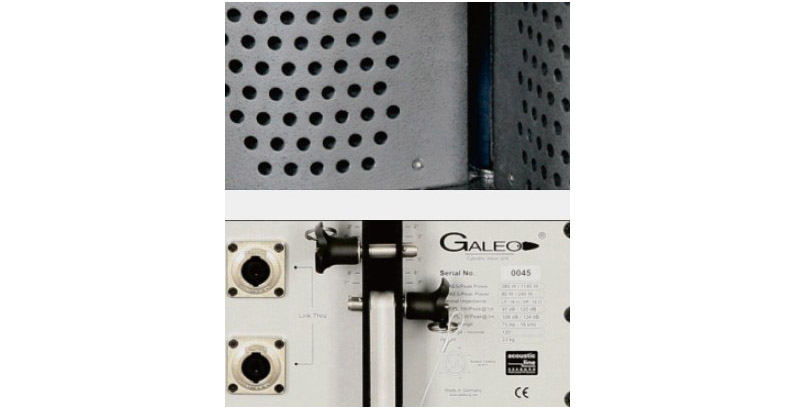

GALEO 线性阵列,双 8 寸两分频系统,主要用于大型会所、剧院、现场演出等场所使用。水平投射角度为 120°和80°, 在没有配备超低频的情况下,低频下限可以达到75Hz,并可配合可吊挂的超低音箱使用。内置吊挂系统,并可配合专门为 GALEO 模拟软件的计算结果进行自由调整。GALEO 两分频音箱可结合GALEO SUB超低音箱组成三分频系统,需通过音箱控制器进行系统处理。

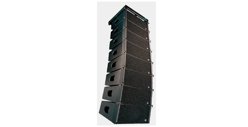

GALEO 两路三分频全频扬声器系统(被动式中音/高音),梯形箱体设计,可作阵列使用。4个10”低音单元,无开孔,相位已校正;双8”中音单元,号筒负载;双1.4”开口的压缩驱动单元,号筒负载(非对称)。覆盖角度为90°(水平)×12°(垂直)。
GALEO线性阵列系统是众多应用的理想之选,包括巡演音响,集成音频/视频,运动场馆,宗教活动场所,演艺中心,酒店舞厅和夜总会现场表演。GALEO三分频表现是GALEO系列的标志性代表,体积极其紧凑,方便使用的外形。双62mm音圈高频压缩驱动,利用同心叠加阵列(CSA)技术的双8英寸中频传感器,通过一个共用的号角集成,占据了箱体外壳的整个前侧。中频设备被转移到四个2.5英寸音圈的10英寸低音单元的间隔阵列,从而使令人惊异的指向性控制进一步扩展到更宽的范围(低至160 Hz)。集成在中频/高频号角里的一对低频设备,结合一对侧面安装的单元,提供高达18dB的离轴抑制。GALEO的集中信号处理通过 DSP数字调试设备,精确的将信号在系统的各个部分中传递,同时保证近乎完美的90度水平控制。全铝内藏式吊挂硬件,可吊挂多达24只音箱,具备100%的安全系数。0-10度的可调音箱夹角,灵活运用于覆盖近场和远场区域。

GALEO三分频全频音箱子系统配置:
低频 4x10英寸锥盆 同心叠加阵列(CSA)技术,密封相位对齐TM
中频 2x8 英寸锥盆 号角负载带有CSA 技术开孔
高频 2x1.4 开口 2.5英寸音圈压缩驱动英寸 号角负载
技术参数
单元类型 |
2×8″/1.4″Nd |
系统类型 |
两分频线性阵列 |
功率(AES/PEAK) |
LF:380Watt/1140Watt |
HF:80 Watt/240Watt |
阻抗 |
LF:16 ohm |
HF:16 ohm |
灵敏度/最大声压级 |
LF:97dB/125dB |
HF:108dB/134dB |
频率响应(±3dB) |
75Hz-18kHz |
覆盖角度(水平×垂直) |
120°×7° 80°×7° |
吊挂 |
原厂吊挂系统 |
把手 |
2×4D |
重量 |
23.0kg |
尺寸(高×宽×深)cm |
25.7(23.2)×60.0×47.5cm |
角度 |
2×3.5° |
连接 |
2×4-pin Neutrik Speakon |
Art.Nr. |
00400/120° 00400/80° |
