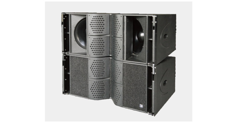

GALEO XT 是基于 GALEO 系统上开发的全频线性阵列系统,它拥有更高的输出声压级,可以应用在高水平的大型场馆和演出。
GALEO XT 系统包括双 15 寸的钕金属低音单元,外加排列在侧面的低音反射孔,4 个 8 寸的钕金属中音单元,2 个 1.4 寸的钕金属压缩驱动器 (3 寸振膜)加上衍射辐射器。系统使用了 80°专利“Air Mass Reflection”技术号角,通过它产生理想的线性声学波阵面,使中音和高音驱动器的声波可以完美的耦合起来。因此,GALEO XT 系统可以保证在200Hz以上非常稳定和精确的水平覆盖。
