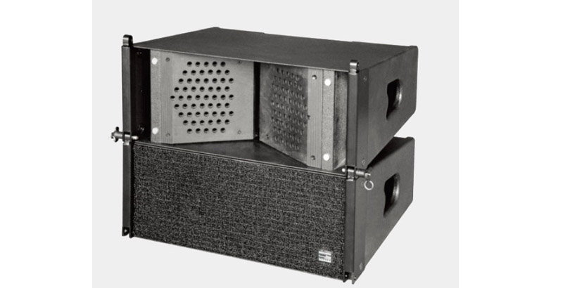

GALEO 80线性阵列,双8寸两分频系统,主要用于大型会所、剧院、现场演出等场所使用。水平投射角度为120°。在没有配备超低频的情况下,低频下限可以达到80Hz,并可配合可吊挂的超低音箱使用。内置吊挂系统,并可配合专门为GALEO模拟软件的计算结果进行自由调整。 GALEO两分频音箱可结合超低音箱组成三分频系统,需通过音箱控制器进行系统处理。
