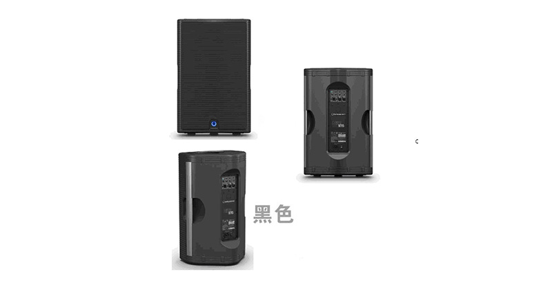

MILAN M15
M15
单15寸二分频扬声器,内置1100 Watt Klark Teknik功放模块及处理技术
       Milan M15 是一款单15寸有源二分频扬声器。背面板有2个独立的Mic/Line输入接口,二段均衡,一个混音输出接口,内置限制器。
       Milan M15 内置二通道功放模块,分别独立推动高、低频单元,且内置分频,简化了扩声链路。1100 Watt峰值功率,使得音箱有一个良好的动态范围,把音箱发挥得淋漓尽致。轻量级,开关式电源,先进的Klark Teknik数字信号处理技术,大功率及限制器,这些都确保了音箱的音质及长期稳定性。
      背面板的两个独立Mic/Line输入通道,可接插6.35mm大三芯Jack头或XLR卡农头,且每通道有独立增益电平控制。可切换Mic/Line输入模式,便于不同音源的输入,例如麦克风、MP3及来自调音台的信号等。
       两个输入通道共用高频及低频两段均衡处理,调节范围为±6 dB。另外,背面板的100Hz低切开关,便于该音箱使用于舞台监听或与其他超低频扬声器组成扩声系统。背面板有一个speech/music(演讲/音乐)切换开关,便于音箱使用在不同功能的扩声方式,以达到音质还原。两输入通道混音后,由Mix Out混音输出,便于扬声器系统的拓展。
       梯形箱体设计的塑胶箱体,内外结构稳固避免了箱体的共振,且外形美观,箱体耐用性高。两边对称的43度倾斜角设计,便于音箱作为地面返送监听扬声器。两侧手柄,便于提携及搬运。底部有双角杆安装插孔,便于优化垂直覆盖角度。音箱有6个M10吊点,便于安装。前面板的指示灯有三种工作模式:常亮,常闭或限制器指示灯。
