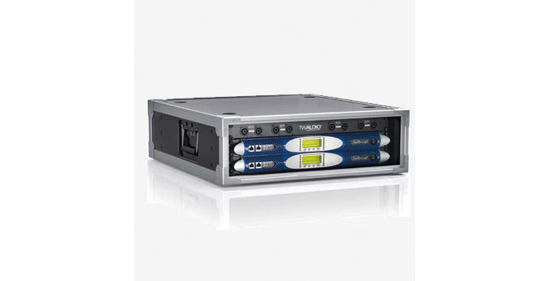

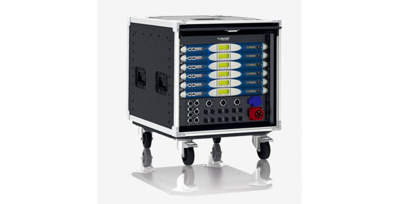

在我们特别定制的功放中,利用高解析度处理器,给客户提供所有音箱的预设。
我们配置了两种功放系统,分别是Rack3M和Tourack10,安装于机柜内。里面功放可推TW AUDiO任何一款音箱,没有型号限制。
由于K3DSP功放在过去几年广受好评,我们为K3DSP功放创建了所有TWAUDiO音箱预设。K3DSP的预设都是经过复杂的测量和严格的AB试听测试,以此保证他们的稳定性。
K3DSP无论在任何环境中都能提供非常高水平的巡演性能。所有功放的参数预设都保存在受保护的DSP区域中。我们免费提供所有的预设并且提前装入功放系统里面。这意味着你只要把TWAUDiO音箱系统搭好,在功放里选择相应的预设,即可马上进入使用。
