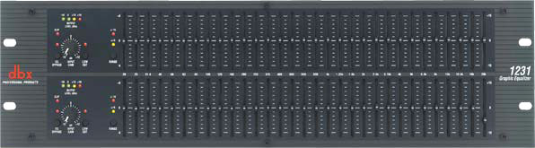

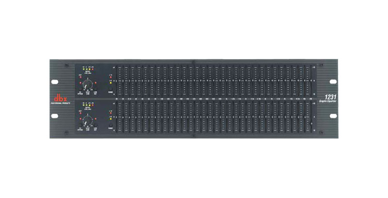

dbx1231系能够满足大部份扩声工程的需要,它具备简单而直观的控制。
1231是:双通道,31段1/3倍频程的"均衡。而l2l5是:双通道,15段2/3 倍频程。各频段的中心频率均符合1SO国际认可的规格,+/-12dB输入增益调 整范围,以及可切换的40H/18dB倍频程低通滤波器。其他各种特性还包括 45mm推子;可选择的+/-6dB或+/-l5dB提升/衰减范围,以便进行更精确的 增益调整;XLR,排状接线端子和1/4"RS平衡接口,以适应各种安装需要;用于低噪声工作的平衡式输人和输出;以及消除交流噪声的机箱/信号接 地悬浮功能。]2系列直观化的设计令操作更加容易。
