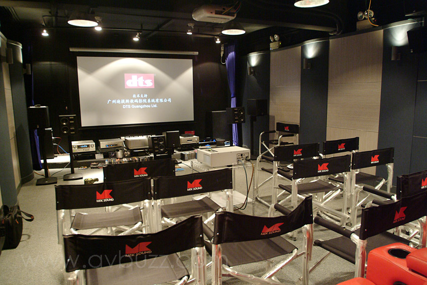

M&K历史及用户
M&K 在1973年以录音起家,创立了当年第一座LP直刻录音室(RealTime录音室), 并克服了许多技术困难, 以独特的直刻录音技术, 发行了许多发烧LP. 什么是直刻录音? 就是在录制专辑时, 请演奏者当场在录音室演唱, 如果有10首歌曲, 则演唱者要一连将10首歌曲唱完, 混音师则在现场一边录制一边操作器材进行混音, 这在当时的技术上来说有许多困难, 稍有不慎, 整盘直刻录音就功败垂成, 这有一点像是现在的现场演唱会一样, 不同的是即使利用现代的录音技术来制作这一类发烧软件, 还是具备很高的困难性. 在当时, M&K制作了一系列用于直刻录音的特制麦克风与混音器, 整套设备价值150,000美元, M&K的直刻录音技术, 造就了闻名的For Duke爵士专辑, 至今此专辑还是被国外评鉴为极品LP录音. 在70年代末期, M&K又投入了数码采样录音的研究, 并且改造了索尼16bit数码录音机, 成功的带领美国两声道录音进入数码CD时代, 在美国率先发行了第一张CD. 直到今天, M&K在Skip Sayor录音室继续着他的直刻录音技术研究, 并且已经发行了20多张音质超群的发烧CD.
对于两声道的贡献
超低音之父在70年代, 世界上还没有任何音箱可以完整回放For Duke专辑里头的超低音, 于是Ken Kreisel开始进入制造高性能音箱与超低音炮的研究, 最后制造了世界上第一颗超低音单元并且制定了M&K的音箱+超低音炮的技术平台. 最后这套技术平台以产品的形式出现, 帮助了当时许多录音室实现具备临场感的直刻录音. 更在1977年推出了世界上第一颗主动式电子分频超低音炮.
管式高音之父
在成为超低音的领导厂商之后, 90年代M&K聚集了雄厚的录音技术, 为解决音箱高音单体失真对于录音品质的破坏, 决心研发超低失真的高音单元, 并且将这种技术进行量产运用于一般价位的音箱, M&K所研发的超低失真高音单元称为Transmission Line Tweeter 线性传输高音单元, 又称之为导管式高音单元. 这种高音单元能以极低的失真回放各种乐器所能产生的高频响应, 原理是在高音振盆之后加上一条细长的导管, 导管经过精密计算压模成型, 并且于1992年成功的量产. 这项革命性的技术与设计理念后来成为许多音箱厂模仿的对象, 并给予各式各样不同的名称.
对于多声道影院的贡献
早在70年代, M&K就针对两声道提出了超低音必须单独管理的概念, 并且成功的研制成系统产品推出市场, 在当时, M&K也是世界上第一家公司参与了THX的机制认证, 成为当时第一家通过THX认证的音箱制造厂, 到如今乔治卢卡斯THX公司一直把M&K音箱当作参考音箱, 成为产业界THX音箱的参考标准.
这对于后来的多声道格式的制定影响很大, 特别是90年代初期杜比实验室研发真正的5.1多声道格式AC-3时加入了多声道低音管理机制, 在AC-3(就是现在的Dolby Digital)研发过程, 几位杜比的核心工程师在乔治卢卡斯影业THX的SkyWalker录音室听到了M&K的5000THX音箱系统, 对其优异的电影与音乐的重拨性极其推荐, 最后购买了整套5000THX音箱系统当成他们研发AC-3时的参考音箱, 到现在M&K的S-150系统成为杜比实验室的标准配备, 位于全世界的各地的杜比实验室都指定配备M&K S-150音箱, 在中国的上海杜比实验室也配置了这套系统. 后来DTS也采用了M&K音箱系统当成他们的参考音箱.
Dolby, DTS, THX 这三家重量级多声道格式研发公司的联手推荐, M&K成为产业界多声道系统的标准, 因为如今配置于世界上几亿部家用功放, DVD机里面的多声道译码就是使用M&K音箱监听研发而出. 所有的多声道电影更是以Dolby, DTS与THX数码音效处理而录制.
现在美国联邦HDTV高解像电视委员会 FCC Advanced Television Standards Committee 在他们的实验室里也使用了M&K音箱系统为参考, 向世界各地推广美国的HDTV标准.
1969当Ken Kreisel还是一名年轻的录音师和发烧友时,他和Jonas Miller组成了团队.世界第一个高级音响店Jonas Miller Sound就是他在美国的比华利山开创的!
1973改变音响历史:为了Stteely Dan’s Pretzel Logic大碟的混音,Ken Kreisel 设计了第一颗M&K超低音.这也是世界第一颗M&K喇叭!
2002
Ben Burtt是获得五次奥斯卡金像奖最佳制作人,他选用了三颗S-150音箱与两对SS-150环绕音箱,加上MX-350超低音炮当作他完成这一些伟大的作品的利器. Ben Burtt的这一套M&K音箱制作了世界上第一次的Dolby Surround EX音轨和星战2上!
获得2002年葛来美奖年度最佳制作人的Walter Afanasieff使用全套M&K S-150P与MX-5000主动式电子分频音箱制作了许多脍炙人口的电影与音乐.
无论1998还是2005年。星战前传导演Rick McCallum都指定使用M&K喇叭!
2006-12-15 13:27:57
