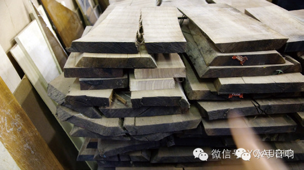

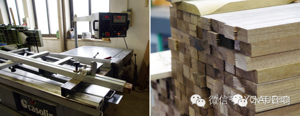

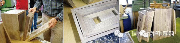

1. Diapason使用一种叫Canaletto的高级核桃木。尽管木材在运来工厂之前已经干燥好了,但木材运来之后仍要存放两年再使用,为的是令木材的性能进一步稳定

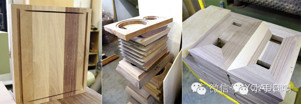

2.自然风干后的胡桃木先切割成一定尺寸的木条

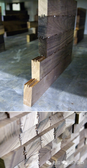

3.木条两侧用开槽机开出榫接槽,挑选相近纹理按切面波浪形纹路上胶黏合成木板,施压固化。如此遵循实木自然伸缩特性拼接的木板制造出来的箱体才能在不同的地域、不同的季节保持稳定

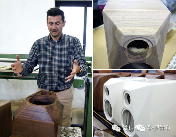

4.实木黏合的木片具有自然纹理与色泽,再按使用部位进行开孔、切割

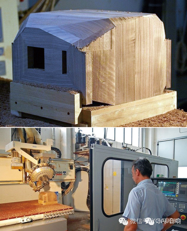

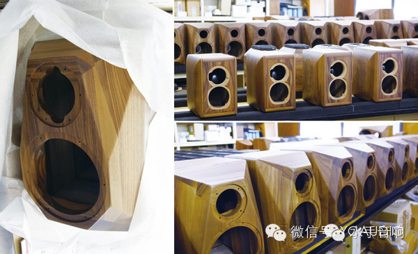

1. Astera与Adamantes的钻石型箱体前障板,实际上是由二块木片组成的,以传统的沟、榫工艺接合后,再经过复杂的切割与手工研磨,最后就成了人们所见到的美丽模样
2. Astera与Adamantes木箱个别的弧面需要拿到其他工厂通过数控机床进行加工
3.手工用锉刀将箱体边缘倒出圆角,多次的不同粗细的砂纸进行手工打磨,这才是最费工的地方。

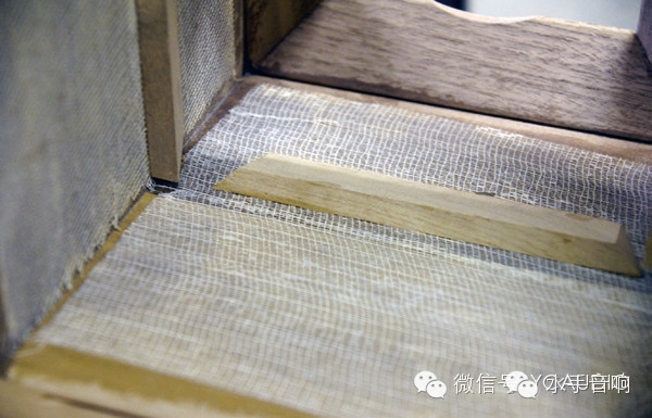

4.箱体内部粘上一层意大利传统贡多拉(凤尾船)制造中使用的网布进行加固,并加装加强木杆以消除箱体谐振

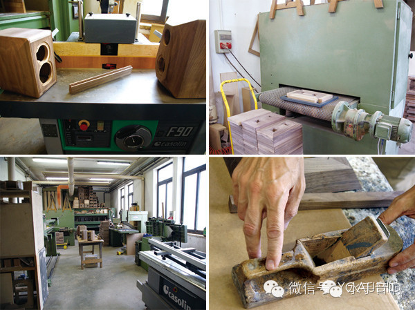

5.木工工匠Loris与Loredana夫妇坚守着从Loredana的父亲(他是意大利第一位掌握以乐器制造手法用实木制作音箱的人)手中传承而来的这样一门手艺。Loris原来是机械力学专业,却乐于投身木工事业,并利用自身专长运用和改进加工机械,使得这份宝贵的传统得到了很好的继承和发展。

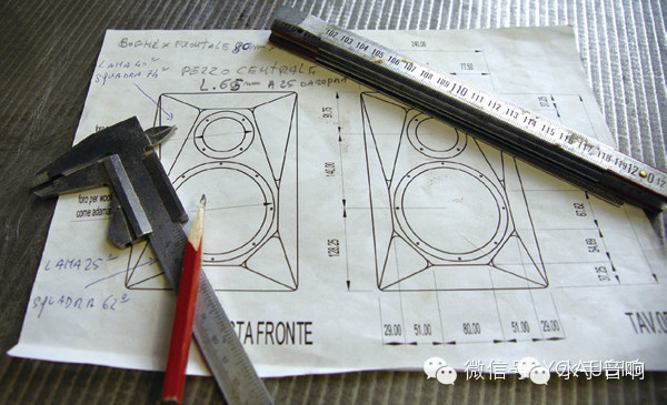

6. Adamantes原始的设计图

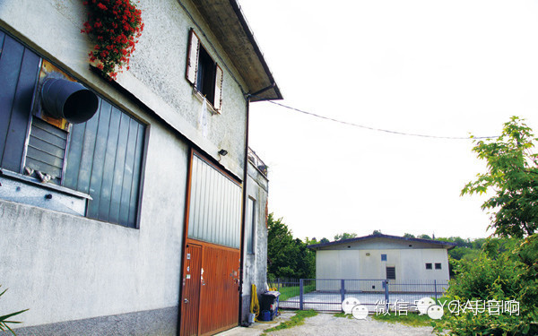

7.隔壁这栋荒废的厂房,居然曾经是另一个意大利品牌Chario的木箱厂。
8.没有先进的数控设备,一部打磨的机械高龄超过50,甚至古老的木工刨刀仍在使用,工匠Loris就这样慢慢生产出所有的Diapason木箱。

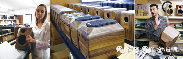

1.制作的实木箱有着自然木纹,每一只箱体都是独一无二的,最后还要涂刷特殊配制的油漆以更好展示实木的色彩和纹理,并保持实木的呼吸。或者加上有颜色的饰板,饰板采用了与著名Italian Propellers游艇相同的烤漆技术。
2.经过上漆打磨的多重工序,检验无瑕疵的木箱才会被送到布雷西亚的装配车间,一个木箱从开始制作到完成要历时半年。

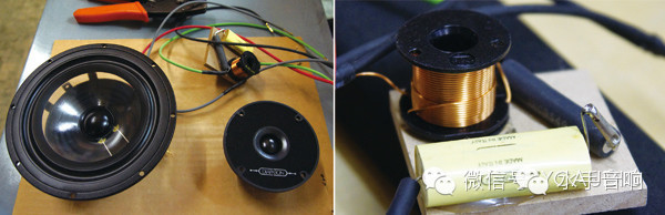

3. Diapason使用的单元分别向Seas与Scan Speak订制,由于采用低音直驱技术,分音器极其简单。

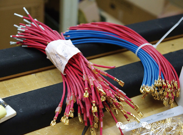

4.箱内接线使用Van den Hul的CS系列镀银无氧铜线,分频器的元器件经过严格的筛选,配对误差小于1%。

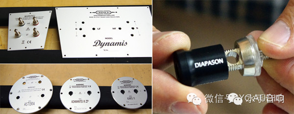

5.包括喇叭接线柱在内的金属配件,由布雷西亚的军工企业协助加工。

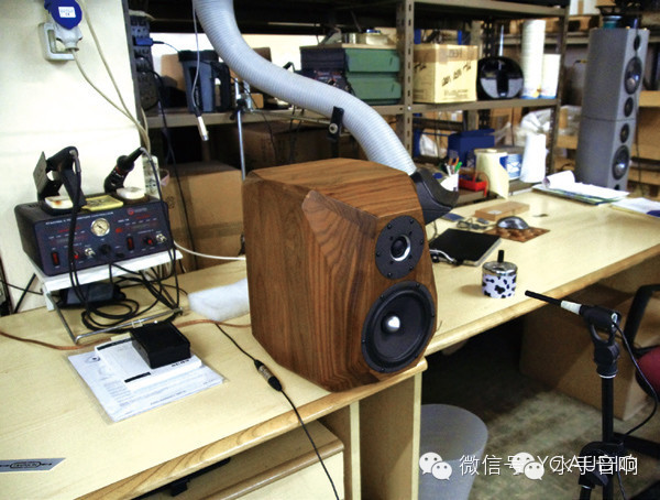

6. Diapason是典型的意大利式家族企业,Alessandro夫妇亲自在装配前检查每一个木箱的瑕疵,完美者才能上装配线进行组装。
7.每一只组装完成的音箱,出厂前还要经过仪器校验。
