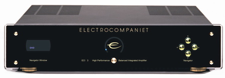

◎ ECI-3
它采用了音乐之旅独特的FTT技术,能够提供比额定功率下大两倍的电流。ECI-3的环形变压器和大容量的电容储备远远超过实际的需求,因此绝对能够控制好系统。一个550VA变压器,达40000uF滤波电容量,在8欧负载时能够以2x70W的功率轻松驱动,当负载低到0.5欧时仍能稳定驱动的平衡输出端口可以外接一台功率放大器从而组合成一个更加强而有力的系统。
该机为《Stereophile发烧天书》2001年度B级榜推荐。

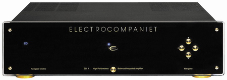

◎ ECI-4
ECI-4的高明之处在于保持类似300B的精致、细腻、甜美,同时,又能提供充沛的驱动能力,可以很轻松地让SPENDOR SP-100发出响亮而美妙的歌声。ECI-4严格控制功率管的品质和数目,使ECI-4在先天上就比一般大功率后级的“结电容”和非线性失真要少。同时,ECI-4采用高电压供电及“恐怖级”的电源系统,又令它具有同价位产品难以比拟的驱动能力。所以,ECI-4是“力”与“美”的和谐结晶。

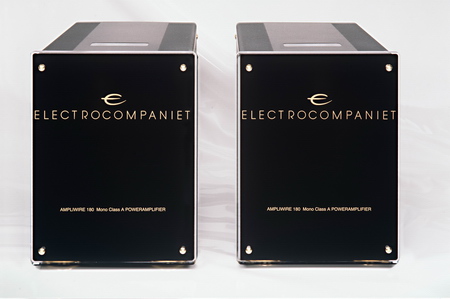

◎ AW 180
AW 180能够极为准确地还原录音的现场。世界上的音响爱好者、录音工程师、唱片制造商和音响评论家都认为,只要使用AW 180,就可以听到和最初的录音母带几乎一样的声音。他们都有共同的体会,AW 180极其准确的还原能力“不可言传,只可意会!”
AW 180采用FTT电源技术(动态变压器技术),能够提供比额定功率下大两倍的电流。因为采用了第一流的电路设计和极富功力的整机结构安排,所以其绝不妥协的设计造就出其绝不妥协的声音。
AW 180的另一个特色是可以通过平衡输出和另一台功放组合成双放大器方式。它能够在桥接方式下轻松地提供高于额定功率四倍的功率输出。

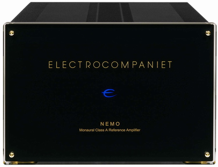

◎ NEMO
1998年7月起,音乐之旅就和著名的伦敦综合录音室合作。推动录音室中B&W鹦鹉螺N801演播室监听音箱的是音乐之旅最新、最具澎湃动力的功放——NEMO单声道纯甲功率放大器 。
音乐之旅的NEMO以强大的驱动力将B&W鹦鹉螺N801演播室监听音箱完全驯服,尽管N801需要非常高的电压摆幅和很大的电流供应。NEMO可输出超过600W的不失真功率,从而可以最大限度地满足监听室忠实重放的要求。音乐之旅NEMO的设计是基于优秀的AW 180单声道功率放大器,采用了平衡/桥接结构,全平衡的桥接方式可提供两倍的功率。经过努力研究和精心设计,将其谐波失真减少了两倍,并且将噪声压到最小。为了最大限度地忠实重现录音,NEMO的每一级放大电路都采用了独立的巨无霸电源供应。该机是《Stereophile发烧天书》2001年度A级榜推荐。

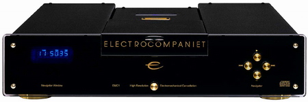

◎ EMC-1
EC之所以在CD诞生二十年后才推出它的第一款激光唱机,是因为它的创始人Per Abrahamsen认为当时的16bit/44.1KHz的格式并不能完美地再现音乐,直到24bit/96KHz高规格出现之后,Per Abrahamsen认为这样才可能让CD机放出好的声音。尽管如此,Per Abrahamsen认为只要生产一款型号就已经足够——“要做就要做最好的”。EMC-1在转盘部分运用了类似LP唱盘的悬浮避震技术及目前最好声的Philips CDM12.6 Pro和机芯。解码部分先采用24bit/96KHz格式,改良型已升级至24bit/192KHz。内部光是变压器就用了四只,ELECTROCOMPANIET独门秘技FTT(浮动变压器)技术,以及全平衡、A类放大等手段全部用上,全机重量超出20公斤。在领略了EMC-1的表现和用料后, 您才会知道“毫不妥协”、“追求完美”的含义。

宝 马发的贴子很好。谢谢!我正在用音乐之旅cd机,感觉是台好东西。
另外.全机重量应为20公斤才对。不好意思。

谢谢无云.我已改过来了.
