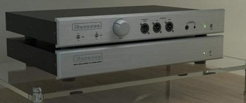

加拿大Bryston(拜事通)推出全新专业级耳机放大器BHA-1,该款采用双单声道设计的耳放,采用了全平衡纯A类放大电路,多组独立电源分别供电的设计,为高清音频提供最高品质的音频耳机放大输出。耳放的元件全部为高级定制品,包括电位器采用了顶级的Noble制品,除了本身强大的电源系统外,还可以外接MPS-2电源系统,提供更高品质的耳机放大输出。
专业级平衡耳扩
Bryston推出全新专业级耳机放大器BHA-1,该款采用双单声道设计的耳放,采用了全平衡纯A类放大电路,多组独立电源分别供电的设计,为高清音频提供最高品质的音频耳机放大输出。耳放的元件全部为高级定制品,包括电位器采用了顶级的Noble制品,除了本身强大的电源系统外,还可以外接MPS-2电源系统,提供更高品质的耳机放大输出。

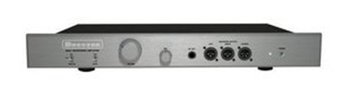

加拿大的Bryston公司(拜事通)从上世纪七十年代起就致力于hi-fi放大器的设计制造,在三十多年的历程里推出过不少经典的放大器作品,包括前级、后级、合并机,虽然也曾推出过个别CD机和解码器产品,但主要还是专注于各类Amplifier。大致来说这家厂产品的特点是技术精准、参数优异、风格符合专业监听的要求、价格也比较实际,不会动辄“天价”。2012年,Bryston推出了一款BHA-1耳机放大器,消息一传出,就引起了耳机发烧友的关注。毕竟这是一家以hi-fi放大器闻名的老牌专业公司,它出手设计耳机放大器,显然是值得关注的。而且,依照之前放大器厂家推出耳机放大器的一贯“传统”,这台Bryston制品的声音风格,应该还是传统的Bryston监听声。

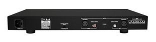

BHA-1有平衡输入口、平衡输出口、还有RCA输入口。电源插座边有一块鼓出的放保险丝的小盒子,所以注意不是所有的发烧电源线都可以插,比如插头较大、插头呈圆形的发烧电源线,很可能就无法插入。插头较瘦、扁平的发烧电源线才可插。
机器外型修长,体重适中(3.6公斤),做工良好而带有监听器材的作风。前面板从左到右,是:平衡/单端切换、高增益/低增益切换、音量钮、声道平衡、6.35耳机插孔、双三芯平衡耳机口、单四芯平衡耳机口、电源开关。
声道平衡控制,绝大多数的耳机放大器也没有这个控制钮。不过在一种情况下它是可以调整作用的,那就是某些耳机老化后产生轻微的偏音,那么可以用平衡钮来做补偿,使得声音正常。
高低增益控制,除了个别的耳机、个别的系统可能需要用到高增益外,绝大多数的情况,都应该使用低增益。
这台耳机放大器的“力气”是很大的。拜亚动力的旗舰T1,出名的比较难推的一个耳机,但插在BHA-1耳放上,用低增益模式,音源是标准输出电平(2V左右),音量开到9点位置,我觉得就够了。音量开到10点,居然音压很大了。音量开到12点的话,我要摘下耳机了。根本用不上高增益模式。低增益模式已经这样了。换其他耳机,大致情况都是这样,高阻的森海HD650、低阻的Grado RS1、RudiStor MD1都试过,一般情况都是9点位置就够响、10点位置已经很响。
所以,高增益模式普通的耳机都完全用不到。除非一种情况,那就是音源的输出电平明显偏低,比如是个随身听音源,那可能需要出动高增益。但这个耳放会接在随身听后面吗?仅仅是有这个可能性,实际发生的概率肯定不大。如果是标准电平输出的台式音源,那一般情况下就是低增益模式。
那么,没有需要用到高增益模式的耳机呢?有的,比如Hifiman HE6平板耳机,就确实需要用到它的高增益输出。HE6这副耳机实实在在是难推,和AKG K1000有的一比,一般的耳机放大器都对付不了,就需要出动力气特大的耳机放大器或者推喇叭的功放。而且BHA-1有四针平衡耳机口,很方便插HE6,于是它成为一台适合驱动HE6耳机的耳放。高增益放大模式,在这个情况下,用得着。
Bryston是一家很“专业背景”的厂家,每一台BHA-1耳放都附有用AP仪器测得的频响曲线、THD+N以及信噪比指标,而且是左右声道分开的数据。不消说,指标都很牛。两个声道间的指标略有误差,当然,这是太正常不过的了。用AP这种精密的测试仪器,如果两个声道的数据分毫不差,那基本是在弄虚作假了。具体的参数是:左声道的THD+N(32欧负载、300毫瓦输出)为0.00125%,右声道则为0.00142%。不计权的信噪比(500毫瓦输出时)则分别为-108.40分贝和-108.04分贝。
这是一台声音直白、监听风格、带一点生猛感的大力饱满型耳放。大力、饱满、结实、生猛、声场庞大而有规模,这些词汇结合起来,比较准确地描述了BHA-1的特性。所以这台参数指标非常优秀的放大器,和一些以音色为卖点的欧洲耳放,走的是不同的路子,声音差别明显。典型的例子是意大利RudiStor、英国瑟顿、Naim等。那些耳放的技术参数都没有Bryston这么优异,不过以优美的音色、好听的“音乐感”为招牌。
BHA-1的优异指标带来的是结实而精准的声音,庞大的动态和声音规模感。这些是优秀的参数指标可以确保的东西。
BHA-1耳放推什么耳机,都能出一个很好的规模感,声音庞大。我前面用的形容词里还有一个“生猛”,那是什么意思呢?我觉得意味着声音不是很圆滑、柔和,而是带点棱角。声音的力度变化过渡、动态过渡、微动态起伏,都不是很圆滑柔韧,而是有些“直”,这样造成的听感就是所谓的生猛,或者说直白。
这种“直”的声音特性,如果过头了,可以变成“楞”(直楞),声音发愣了就是明显负面的了。当然,BHA-1的声音绝没有跑到“直楞”那个范围里去,它和圆滑、柔美关系不大,还是一部声音起伏偏直白的机器。
BHA-1耳放虽然力大,但并不属于“大力粗声机”,声音的细腻度和透明度都是很好的。虽然我不能说这是一台声音细腻得引人注目的耳放,但绝对不属于粗声型。BHA-1的优点很明确——结实有力的声音,而且声音的规模感很大,特别适合听大编制。那些马勒迷、布鲁克纳迷、喜欢用耳机听大编制、大场面、大动态的朋友,值得关注一下这个耳放。不管个人口味如何,我不能否认这确实是一台非常适合大编制、大场面、大动态的耳放。用它听什么音乐,都显得Big——声场big、规模big、低频big,等等。这比较典型地体现出一种北美洲的hi-fi风格。
未必喜欢Bryston耳放的人也是不难找到的——那些追求优美的韵味、柔软的表现风格、“贵气”的发烧友;很显然,这些东西不是Bryston BHA-1能提供的。Bryston始终是一个制作监听风格器材的厂家,不能想象它哪天会推出一台韵味十足、音色温暖华美的放大器。
