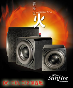

Sunfire Dominator中價系列低音砲 巧妙地運用聲箱氣壓、長衝程單元配合高效率低失真功放設計。
提供最快速的迅變、最低的頻率响應、最優質的低頻質素。
內置1000瓦(連續)功放體積小巧,輸出強勁,大功率高效能設計。
實為中價低音砲首選。
D-8 : 8吋直徑單元,22hz至100hz,9.75吋立方,淨重28磅
D-10 : 10吋直徑單元,20hz至100hz,11.5吋立方,淨重34磅
D-12 : 12吋直徑單元,18hz至100hz,13.5吋立方,淨重38磅
