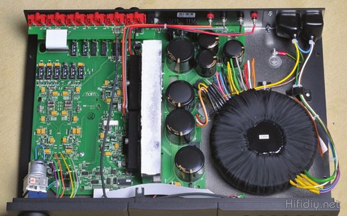

英制功放虽然品牌较多,但它们的声音走向大多相似,在声音温暖流畅的同时保持住一定的驱动力,这是这些功放最大的卖点。而英国另一比较有特点的NAIM AUDIO功放则把功放的调音技术发挥到了极点。从它的电路来看平淡无奇,标准的九管OCL电路,市面上很多山寨劣质功放都是这个电路结构,更匪夷所思的是NAIM把输出的工作点设置在乙类,一点都不热。如果单从上述描绘来看可得出这台功放一定不好听,可没人讲NAIM功放不好听。
NAIM的设计师匠心独运,利用交越失真和开关失真在声音边缘有毛刺的特点,用八级泥水匠的功夫抹平一切,把这些毛刺变成透明而活泼的声音。其实际做法是大量衰减高音。NAIM功放的主滤波电容必定是BHC电解,因为该品牌电容音色很暗且浓郁的化不开,用在原始声音单薄而有毛剌的电路上能掩盖掉原电路声音的特点。另外NAIM的设计师巧用反馈支路落地电容的容量大小和品牌特性来调整声音活跃和弹性,并用电路板走线之间的间隙的来设定自激的小电容,加上一个高品质的英制TALEMA的环形变压器,要让NAIM功放难听都不容易。
NAIM功放最大的特点就是声音透明和鲜活,凭这一点就可卖得很贵。NAIM的设计师很聪明,这一切都建立在几十瓦输出功率基础之上,大了就不好办。所以NAIM AUDIO功放即使是采用前后分体形式的还是只有几十瓦。原先早年有个叫ROTEL台湾品牌的功放,他家的设计思路有些像NAIM,滤波电解也是昂贵的BHC,并大量使用已停产的BG电解。只是声音不如NAIM做的那样好。唯独价格平易近人,过去也有成功产品。
