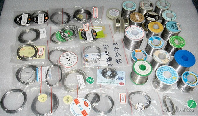

如果音乐表现力差就不能说是优秀的音响专用焊锡,本着这个原则,趁前段时间我们公司对市面上无铅焊锡搞调研的机会,我也拿出了收藏多年的价格不菲的名牌焊锡丝,加上从市面上购到的国内外其他品牌样品,以及从国内多家焊锡厂家征集到的样品五十余种,我来了一次史无前例的音响专用焊锡大比拼。公司的目标是选择具有较好的可焊性、可靠性,并兼顾音乐音响特性的无铅焊锡品牌,而我个人则把寻找最具音乐感的焊锡作为目标。
我们知道,以往的铅锡合金焊锡有一个所谓的“共晶点”,即当锡含量63%,铅含量37%时,焊锡熔点为最低的183℃,其优点除了可减少对元件的高温损害外,此时还因熔点与凝固点一致而避免了元器件的虚焊。另外由于表面张力低,流动性好从而对被焊元件有较好的浸润作用,且抗氧化力强,化学稳定性好,焊点的机械强度也不错。
图一 参加评测的中外焊锡
正是由于共晶铅锡合金的这么多优点,所以长期以来人们大多是使用这种比例即Sn63Pb37焊锡。当然,有时为了降低生产成本或其他用途也常使用锡少铅多,如Sn40Pb60等各种比例的有铅焊锡,但这样一来,共晶的优点也就丧失了很多。现在为了环保,世界各国都在推行无铅焊锡,这虽是有利于人类生活环境的举措,但世间任何事物相信都是有利也有弊的。首先,至今为止任何一种无铅焊锡的配方,什么银锡合金,铜锡合金,铋锡合金等等其性能都不及共晶的铅锡合金,比如无铅焊锡熔点普遍要高30-40℃,上锡能力比较差等等,其次无论加银与否,无铅焊锡对于音响产品声音的影响也未必就是正面的,后面的测试结果也证明了这点。

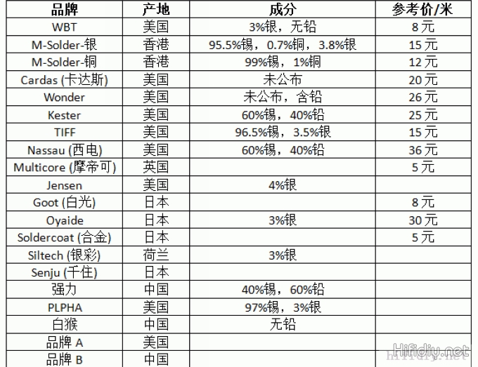

参加评测的中外焊锡有五十余种,见图一中所示。其中比较有名气的约20种,见表一,其中有两种品牌的焊锡由于商业上的原因暂不能公布他们的品牌名字,分别称品牌A和品牌B,都是含铅的。
表一 二十款听评焊锡

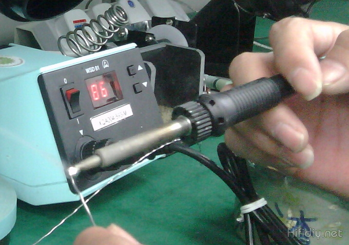

评测的方法我一开始是这样设计的:利用公司指南针1.6书架式音箱的分频电路板,把高音通道上电容和电感用被评测焊锡丝焊上,再连接到音箱上的魔雷DT-29丝膜高音进行试听。这个高音具有很不错的音乐表现力,对细节也很灵敏,虽然低频肯定不够,但也绝不缺少美妙的旋律,因此当分频器用不同牌子的焊锡之后,在相同前端器材的条件下很容易比较出差别。
后来我才发现实际上用不着焊分频器,只要把一根焊锡丝当成一根导线串接在音响系统的回路里,比如信号连接线或喇叭线也能直接听出不同品牌焊锡丝的声音区别,但跟普通导线的不同在于,焊锡丝没有方向性。

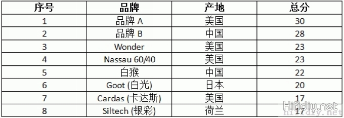

听评所用的器材是日本第一音响Teac T-10 CD转盘,美国诗醉总理胆解码器以及我的作品一号和二号前后级晶体管放大器,这些器材包括所有的连接线甚至保险丝都经过我的调整,使音乐表现感非常突出。作为软件的CD唱片我也选了十张。它们都是我经常用来作校声用的试音碟,有弦乐和人声等等。每一张CD选定一段特定的曲目,以音乐表现力作为基本标准,优异者给3分,良好给了2分,一般给1分,差为0分,那么十张试音碟全部优异则总分为30分。最后有八种焊锡以得分较高进入前八名,详见表二。
表二 音乐表现前八名的焊锡
对照表一可以看到,有些名气很大,价格也不便宜的焊锡用在音响中是不合适的。当然我的试听结果只对我拿到的样品负责,有可能由于生产批次不同或样品是仿冒品而有较大的误差,例如表二中总分第二的某国产品牌焊锡B,当我拿到订购的第二批产品时,试听不合格而退货了,这里面可能就有厂家的工艺和原材料变动等原因,从表二还可以看到,排名前四位的品牌都是有铅焊锡,第五名才是国产无铅焊锡。
所以,音响专用无铅焊锡还要进行更多的研究和探索,肯定不只是加银和加铜这么简单,同时研究者要具备一定的音乐鉴赏能力也尤为重要,否则极有可能陷入盲目性。
