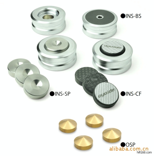

零零总总的各类脚钉,其实都可以用以下模型来表示(附图),描述脚钉减振能力和适应条件的两个最主要的参数分别是刚度和阻尼,(可惜的是,几乎所有的脚钉厂家都不提供这两个参数,少数厂家把这两个参数作为技术秘密保留,多数厂家自己也不知道这两个参数是什么)。根据刚度的计算公式,刚度和接触面积成正比,和弹性模量成正比。
对于钢、铜、铝等金属材料,其弹性模量较大,达到70-200GPa,要通过减少接触面积降低刚度,使之达到减振的设计条件。(这也是金属脚钉为什么大多要设计成尖的的真正原因所在。)

现在回到主题——脚钉为什么要煲?两个原因,一是脚钉刚装上去时,钉尖和钉垫没有磨合,其接触面积较小,使得脚钉的刚度减少,造成不同的减振效果;二是脚钉刚出厂,无论是铸造、锻压还是切削加工,都会在金属内部积累内应力,内应力会改变弹性模量,从而改变减振效果。随着时间的流逝和经历反复的振动敲击,内应力会逐渐减弱消失,脚钉就慢慢煲熟了。
在脚钉的使用过程中,超过脚钉设计承载能力的负荷会导致钉尖的塑性变形,一方面改变接触面积,另一方面塑性变形使钉尖金属组织和性能发生变化,大大改变刚度。哪怕是名厂产品,超出设计能力的使用也会让脚钉变残废。所以大家购买二手时,不要购买钉尖有变形或磨损较大的名牌脚钉。

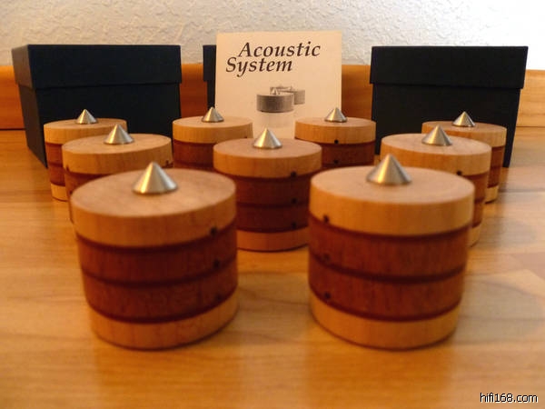

声音偏紧、偏瘦、呆板是入门脚钉的通病,另一个通病就是低档胶钉木钉的厚和混。好的钉应该是高频嫩滑、中频清晰、低频下潜好,增加空间感和空气感,整体听感鲜活。不要过多改变声音的走向和三围,不要肆意加厚或减薄。
个人对纯木质脚钉持保留意见,原因是:
1、木头个体差异大,横纹和竖纹弹性模量差几倍甚至几十倍,不同年份、是否芯材也有不同的物理和声学特性,必然造成声音各异。
2、木材阻尼适中,但弹性模量太低,设计时要多在钉尖形状上下功夫。至于听感嘛,很主观的东西,而且不同系统配同样的脚钉可能会有不同的效果。
脚钉的作用除了避震减震,还有一个作用是谐振。同声相应,同气相求。这个“同"除了频率,应该还包括味道等等。木材是乐器用料的大宗,这个状况不会因为个体差异大而改变,所以木钉的流行自有它的道理,同样也不应该因为个体差异大而放弃。我认为对脚钉而言,木材的弹性模量不是一个特别重要的指标。大红酸枝(交趾黄檀)的弹性模量是苏拉威西条纹乌木的一倍多,但听感(诚如兄言,很主观的东西)就未必更好,因为还有其它的因素。内木和夫的桃木金钉,我不知道这个桃木到底是什么木种(猜测是乐器用材桃花芯木),它的弹性模量多半也不会很高,应该是取其味道。木材的横纹和竖纹是个非常重要但通常被忽略的问题,镁兄注意到了。我认为应该是纵切横放,市售木钉大多数是车制的纵切纵放,是错误的。
