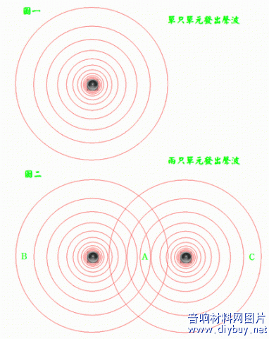

我们不妨来思考一个问题,喇叭盆体是圆的,因而单一个喇叭发出的声音是向360度扩散的(如图一),当二个单元放在左右两边发音时,其扩散的声波如图二所示,
然而,往往听到的音场却是在左右两个喇叭之间,即仅仅听到A区的声音,这就很奇怪了,每个发音360度扩散的音场怎么只听到内侧的180度了,那么,两侧的各180度扩散的声音哪里去了?也就是B、C区的声波我们没有感觉到了,如图三所示,

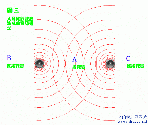

要解释这个问题,我们就要引入“人耳掩蔽效应”的概念,什么是“人耳掩蔽效应”?当一个较弱的声音(被掩蔽音)的听觉感受被另一个较强的声音(掩蔽音)影响所造成的听觉上的错失这种现象称为“人耳掩蔽效应”。
事实上,左右喇叭两侧的各180度扩散的声音并没有丢掉,它仍然在,我们听不到它只不过是“人耳掩蔽效应”糊弄了我们而已!在图二中我们可以看到左右声道两只单元发出的声波在A区相互重迭,致使A区的声波密度相对较高,B区和C区声波密度相对稀薄,这样“人耳掩蔽效应”便成形了,外侧音场(B、C区,即被掩蔽音)被内侧音场(A区,即掩蔽音) 掩蔽造成了听觉上的错觉(图三),那么我们如何消除这个错觉呢?这就是音场重建的问题所在了。

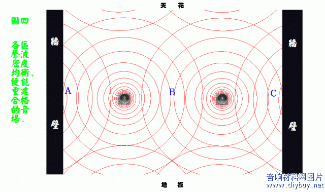

事实上只要我们对听音环境做出相应要求即可解决被掩蔽音的强度问题,也即是使图二的A、B、C区的声波密度相对均衡,便可达至“掩蔽门限”,B、C区便不会被A区所掩蔽,“人耳掩蔽效应”也就消失!因而我们可以听到了B、C这两个区域的声音,也就形成“宽抵两墙”的音场。那么,如何增强及控制B、C区的密度?其实,平时大家所谓的“摆位”便是调整A、B、C区密度的行为之一,如果我们有效利用左右喇叭两边的墙壁对声波的反射,来增强两侧B、C区的声波密度,并做适当的调整,A、B、C区的声波密度便可趋于相对均衡,而对这个增强量的控制,可以通过“摆位”及改变墙壁的质地来实现,如图四。
利用墙壁的质地来控制反射的增强量行之有效,但要精确控制则是比较困难的,辅以摆位的方法,两者结合则可以比较精确的控制A、B、C区的声波密度。我的做法是两边一定是硬墙或硬木板,不加任何吸音材料,使其有足够的反射量,然后调整左右声箱与墙壁的距离,当墙壁的反射量大时,左右音箱往中心靠拢一些,相反,反射量不足时,左右音箱各自向侧边墙壁靠拢,只要系统音质达到要求,“宽抵两墙”的音场便可轻而易举的实现。
需要特别强调的是,B、C区需要有足够的声波反射,有些同学在左右两边墙壁使用大量的吸音材料,其实是错误的,这样做会因声波的反射不足反而导致音场不够宽广,在这个位置使用扩散板同样是不科学的。另外,音场上方天花也不必使用吸音材料,否则音场的高度也会受到影响,而利用地板及天花的材料来控制音场的高低,也是行之有效的。

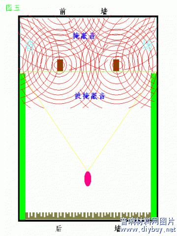

上面所述是左右音场的重建,那么音场的纵深又如何重建呢?自然规律真的是很奇妙,前面,我们消除了“人耳掩蔽效应”来建立左右音场,现在,我们却必须利用“人耳掩蔽效应”来在音箱的后面重建音场,也就是说,我们必须在音箱与前面墙壁之间建立一个“掩蔽音”区出现“人耳掩蔽效应”来欺骗耳朵,产生声音脱离了箱体而分布在音箱与前面墙壁之间划定区域的错觉,如此,纵深音场便建立了。从实践中可知,当音箱贴住墙壁时是没有纵深音场的,因此,我们在音箱与前面墙壁之间留出适当空间,利用前面墙壁的反射声波来提高声波密度,形成“掩蔽音”区,而“掩蔽音”的密度同样可以用墙壁的质地及箱体摆位来调节,这里可能需要比左右两边有更高的声波密度,当然,这个“掩蔽音”的密度的要求还跟聆听距离有关,下面将另作讨论。所以,这面墙壁同样不可使用吸音材料,以保证有足够的声波反射量,否则纵深音场也会受到削弱,有同学因配置不佳使音场前冲,因而在音箱后面的墙壁猛加吸音材料,真是南辕北撤,这个位置使用扩散板更是不合理,不但会削弱声波反射,而且会使定位不准及声音模糊。当然,为消除驻波而进行吸音处理还是需要的,但处理方式上必须兼顾音场建立。其实,江湖流传的所谓“前硬、中软、后扩散”的格局是合理的,也是吻合上面所述的原理的。
如图五所示,音箱与墙壁之间因三面墙壁的反射形成高密度的"掩蔽音"区,音箱前方因反射量少及使用吸音材料的关系使之形成低声波密度的“被掩蔽音”区,这样音场便建立在音箱与前壁墙及左右两壁之间。

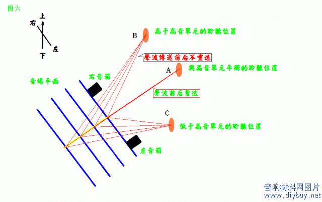

另外,在这里也跟大家探讨一下聆听位置高低的问题,事实上,重建音场后,乐器的纵深距离与聆听位置的高低有很大关系,我的经验是耳朵的位置尽量不要与高音单元处于同一水平线,习惯上大都建议耳朵与高音单元处于同一水平线,我认为这是不尽然的,因为这仅仅考虑到方向性来自高频的因素,却没有考虑到声波重迭问题,更没有利用“人耳掩蔽效应”建立音场后,利用其稳定性发挥作用。倘若你的音场平面刚好与高音单元处于同一水平线,其实,大多数是这样的情况,那么,由于声波传送的前后重迭便影响了纵深的感觉,使一个平面成为一条线,我们可以做个简单的实验,小孩都知道的,把几个杯子排成一列,当我们的眼睛与杯子平行时,看到的仅仅是第一个杯子,后面的都给第一个杯子挡住了,如果想看到所有杯子,眼睛的位置必须高于杯子的水平线。现代音乐厅座位都设计成阶梯形,其实也是这个道理,当我们坐在高于乐队的位置时,每件乐器发出的声音便可以直达我们的耳朵,如图六。

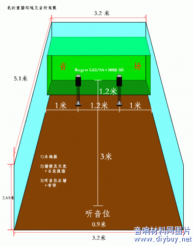

下面是我的听音室摆位图:
