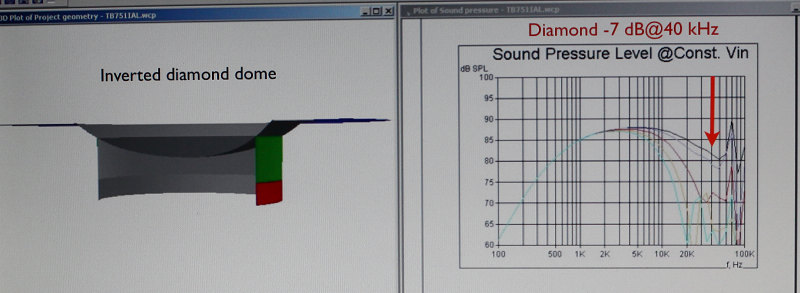

3.钻石高音说能到100kHz,但是,来自第三方的测试都是,这个单元的特性是先暴跌后暴涨,频响到10k以后暴跌,60k以后暴涨,非常不平坦!
4.钻石高音我听过多次,真钻石也好假钻石也罢,声音通透之余略显单薄,不是很心动的声音
图一:钻石高音频响

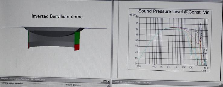

铍高音的出现曾让我非常期待,这种超硬的振膜声音又钻石高音的爽朗通透特性,但是高频的频响又比钻石的平直,到30k都是平直的,不像钻石是10k后暴跌;
图二:铍高音频响:
而且,铍的内阻尼特性更好,铍膜的重量比钻石的还轻,能再现极其丰富的细节。

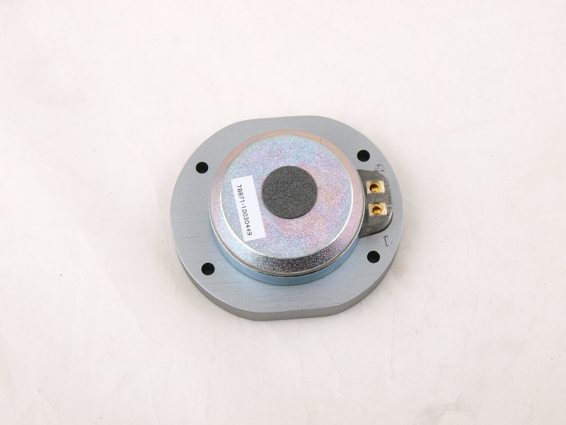

我拿到的这个铍高音,振膜和第三代的乌托邦铍高音完全一样,只是磁路稍稍简化,乌托邦的磁通量是2.1T,我这个是2.0T,灵敏度稍低一点。也好,阻抗和灵敏度和Esotar平方都一样了,更换起来更方便!
另外,这是第二代27mm的大振膜,磁路后方的通的,和他家车用铍高音完全不一样。

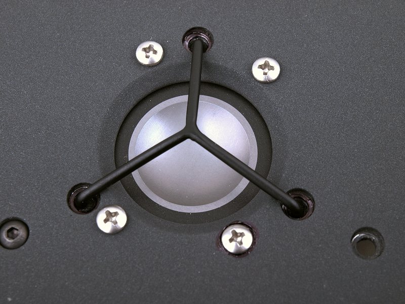

图三:车用高音的屁股封死,谐振频率较高:
车用的是25mm的振膜,加上后腔封死,所以谐振频率比较高,大约是1K多,分频点一定要取得比较高;

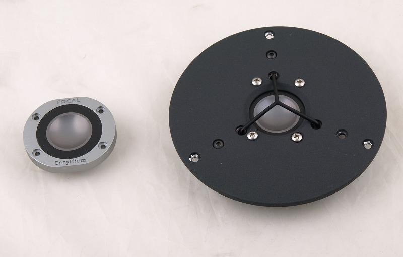

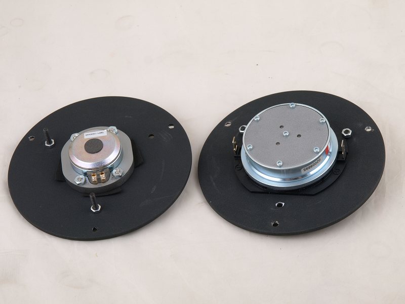

图四:我的铍高音是27mm的振膜,后面是开放的,有吸音材料,谐振频率很低:

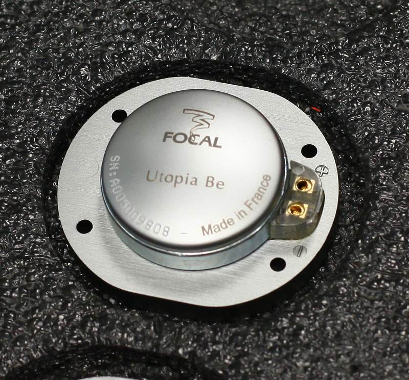

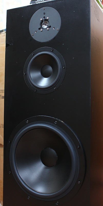

而我这个据说能达到600多Hz,只比乌托邦上的528Hz稍高。性能很理想!
图五:看看乌托邦铍高音的屁股,谐振频率比我那只还低一些:
地蝎星又有变化啦:
有了铍高音,还得改造一下才能装上音箱。我的计划是以后的地蝎星上能更换三种顶级高音来听:
T330D、Esotar平方和铍高音,所以统一用丹拿T330D的面板来装!
怎么装呢?我的房东帮了大忙!

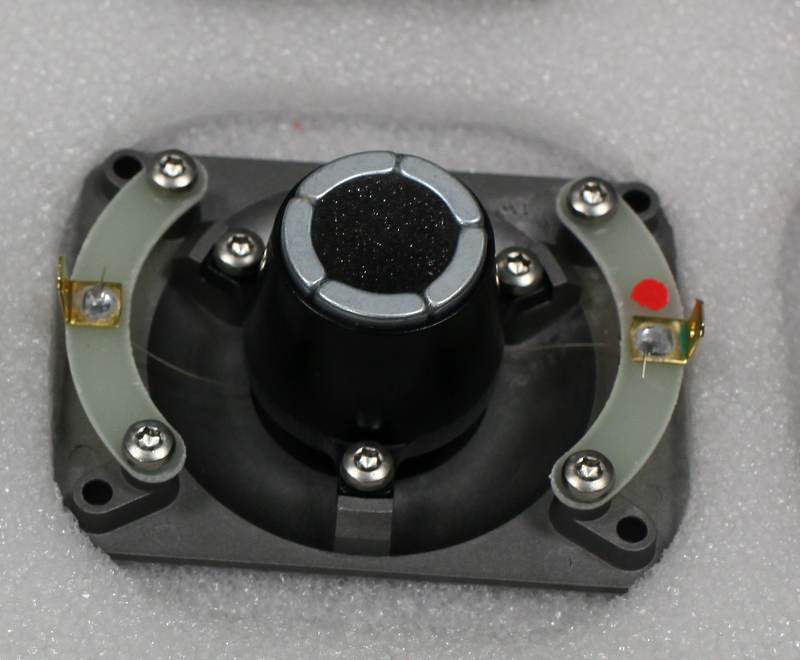

怎么样,比较有创意吧!话说是有点丑有点雷,不过这样用起来蛮方便的!

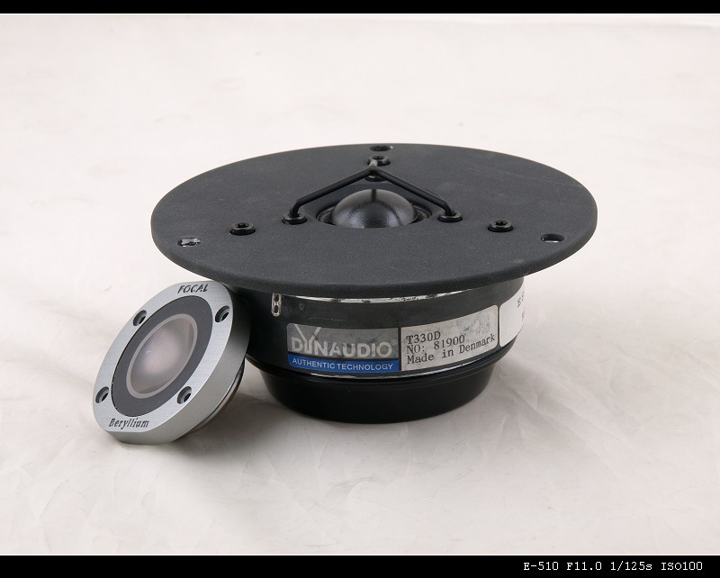

话说铍高音体积很小,和T330D在一起简直是巨人和豌豆:
都是用钕铁硼,但是铍高音的磁体体积远小于丹拿Esotar平方,磁路也简单很多:
不过,价格不菲的铍高音应该和丹拿Esotar平方是同一级别的:

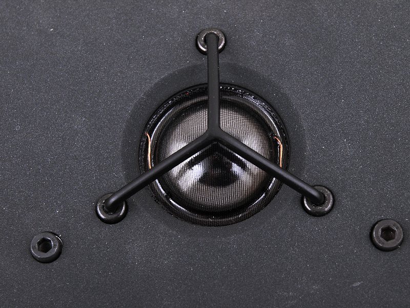

振膜材料和磁路设计决定了声音表现,我们看过了它们的磁体,相差巨大,再来看看振膜:

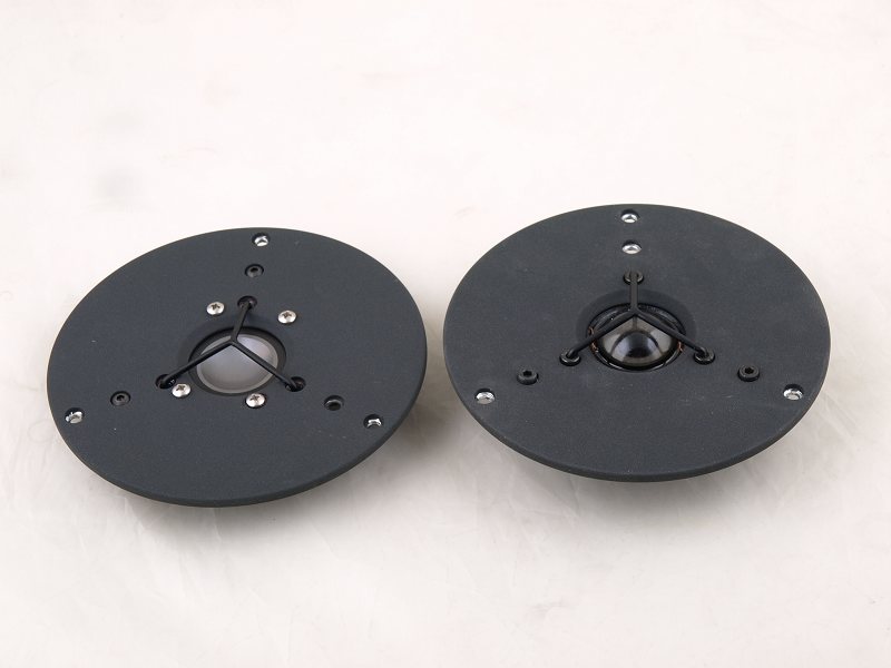

不仅材料完全不同,而且,铍高音是纯铍没有涂层;而丹拿最重要的就是那独特的涂层!
高音振膜尺寸是铍高音27mm,丹拿28mm,丹拿大
音圈直径是铍高音的未知,可能是20mm;丹拿28mm,还是丹拿大。
另外一个巨大区别是,铍高音是反球顶!
把铍高音小心更换上我的地蝎星,呵呵,这下,高频的延伸可以从原来丹拿T330D和平方的30kHz—3db提升到40kHz—3db了!
