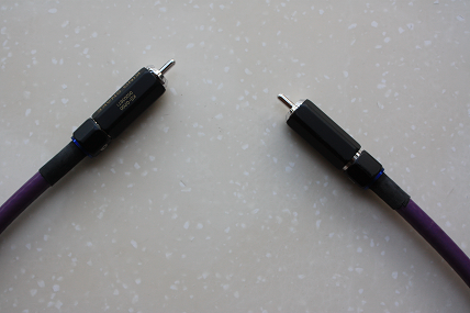

最近这一年的发烧预算就快用完了,负债发烧总不是办法,跟老婆没法交代。所以只能找些省钱的办法,比如自己做线,只需要花原材料的钱就可以了。
时下用的MIT音频线素质平平,有音乐味但是Hi-Fi性一般,细节也不多,一直想升级,买成品线没有预算,只能自己动手DIY。网上潜水找了很久,搞到了下面这些原材料。不废话了,先上图看看。

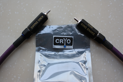

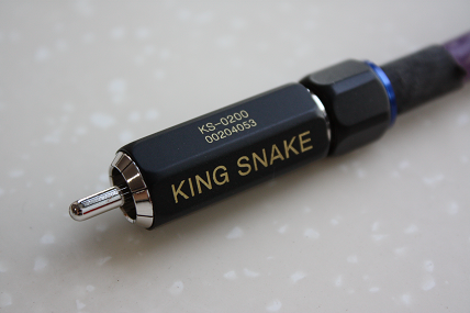

--插头,蛇王的镀铑冷冻版,相关的参数如下,
"中心导体为OCC单结晶铜镀佬主体为铜镀铑,结构外部为黑色,铁弗龙绝缘体,外径线材螺丝固定,特定线径:最大9.5mm,带锁定功能。声音特点:中高频平衡细腻,中低频饱满扎实。”
外观图,

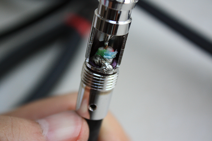

内部图,后面有个螺丝来固定。
冷冻版的小标识,挺好看的,

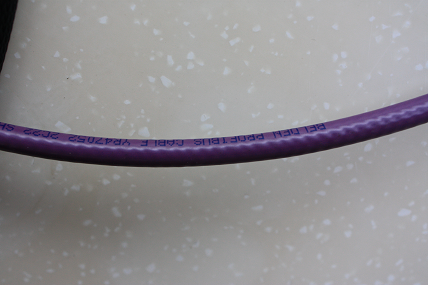

--线基,BELDEN,PROFBUS,CABLE,双芯铜线,把两个芯拧在一起作为音频线芯。两层屏蔽,一层屏蔽是铝皮再加一层金属网,线身比较硬不能弯的太厉害。

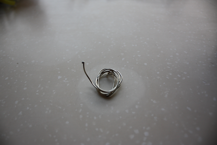

--焊锡,这个可不是一般的焊锡,叫做金银焊锡,熔点:290度,具体成份:S-SN(锡) 88.6% Cu(铜)-1.8% Ag(银)-9.5% Au(金)-0.1%,因为用的不多所以可以考虑用好一点的焊锡,屏蔽网则用的一般的焊锡。由于熔点比较高,用的烙铁要有很大的功率才行。

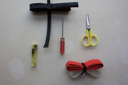

--避震网,热塑管(红色, 黑色,透明),剪刀,螺丝刀,火机是用来烤热塑管的,非常好用。

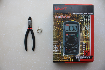

--剥线钳,普通焊锡,万用表,线做好后用万用表量一下是否导通,然后接到上系统,避免焊错了发生短路。

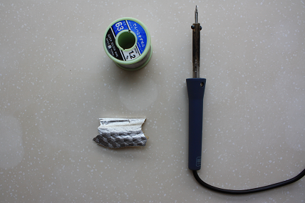

--电烙铁,普通焊锡用来焊屏蔽网,锡箔纸(有妙用),大家可以猜一下锡箔纸有什么用,它可以让你做的线相当美观。

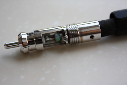

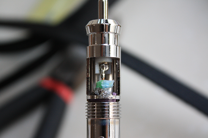

内部焊接,把两颗线芯拧在一起然后用那个含金银的焊锡焊好,接到中心插头上。屏蔽网用一般的焊锡即可,我把屏蔽网的接头焊到了那个小边框上面,也可以焊到内部任意位置,不过不太好上锡,所以就找了个好挂锡的地方焊上了。为了找个最佳的位置,我试过很多地方,也咨询过淘宝的商家,最后选择在那个圆的小边框上焊,比较方便。
可以看到两层屏蔽层,里面的是铝制的薄膜,外面是网状金属导体。一般的成品线内部我曾打开过,有的厂家为了避震和固定,内部放了好多热熔胶,也有在热熔胶里面参杂其他物质用于达到去除噪音的目的,时下用的MIT线就是里面灌入一种黑色的东西。
因为以后这个头子还可以配合其他的线基来用,所以我就没有在灌入热熔胶来固定了,要不拆卸比较麻烦。
做好的成品线,未加带避震网。

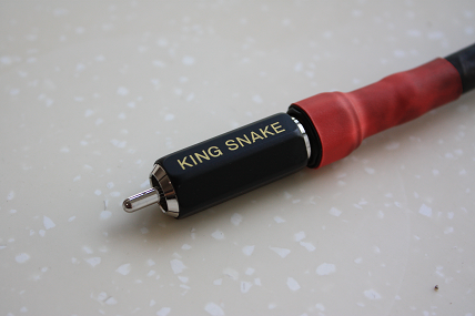

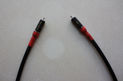

加上避震网的成品线,插头,用红色热塑管标识,这个红色的热塑管不是很好,加热后容易发黑,不大好看。加上主要是用来区分左右声道,后来我又画上了箭头确认用一致的方向。

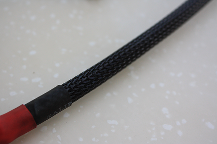

避震网细节,进口的,按米卖,非常的贵啊!据说加不加都可以,我也纠结了好久还是决定做的彻底些,加上避震网。在五金城找了好久才找到,要去那些买热处理配件的店。
我想应该有用吧,音箱发出的声音在空气中传播,会使音频线产生震动,从而影响电接触点插头和插座的连接,进而影响音质,避震网应该可以缓解空气中的震动,这样电接触点就受到更少震动。
做好的线,看上去不错,很有成就感。最后需要用万用表确认一下连接正确,避免不小心短路的情况。
-- 结语,做线的过程中有很多有意思的尝试,尽量在有限的预算范围内去发现最好的材料,并把细节优化到最好,不断的考虑有没有更好的办法把每个细节尽可能的优化。决定声音特点的是信号流过的线基,插头和焊锡,所以这三个环节一定要用重料。好的屏蔽也很重要。以后有机会还想换换线基再重做也可以,下面赶紧上听感。
