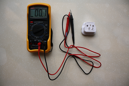

先上几张图吧,要用的主要工具是万用表和转接头,

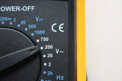

万用表打到交流档200V,测量交流电压信号,

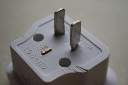

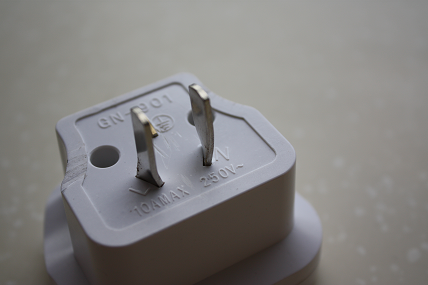

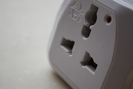

转接头是自己简单打磨了一下,这个原来是三个斜的插头,把地线切掉了,
然后将两个斜的插头用钳子掰成平行的,这样可以插到墙上的插座里。
转接头另外一端是可以插美标头的插座,CD机和功放的电源线就插在这边。

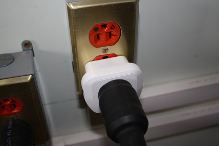

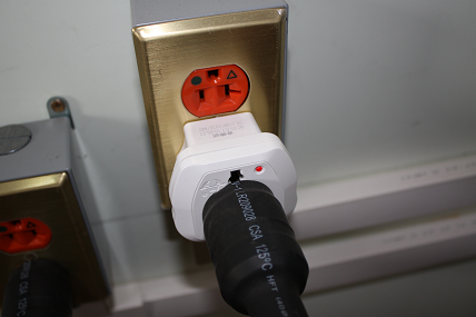

下面是插在墙上插座的样子,就叫这个是正相吧,左火右零,转接头的红灯在上面,电源接上红灯亮。
这个起名叫反相了,正好是左零右火了,转接头的红灯在下面,照片上看不见了,

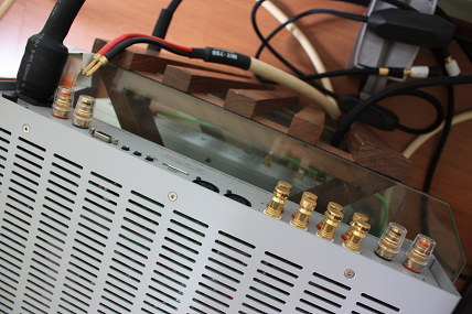

试好了连接就开始测量了,先把功放后面的连接全部都去掉,只有功放自己做为被测量的对象。

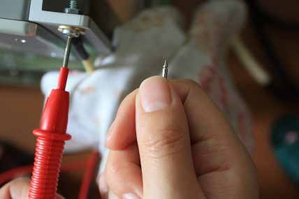

然后接成正相的样子,测量一下,红表笔接功放外壳,黑表笔接人手然后经人体接入大地,读数是20.8V。这里要注意的是,在正反相连接切换之前一点要等足够的时间让内部电容放电,要不然会烧机,尤其是大功率后级要很小心,如果不具备电工的基础知识,还是推荐不要轻易的尝试相位的测量,毕竟电是很危险的,要遵循必须的标准操作流程。
等了很长时间之后,反相连接测量,读数是54.8V,比正相的大,电压小的是正确的相位,这说明正相应该是正确的相位。

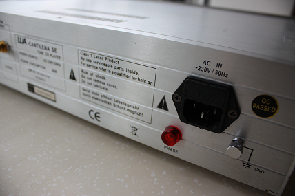

题外话,德国人做事很严谨、细致,在CD机电源旁边有电源相位指示灯,在反相的时候,灯确实亮着,提示你的连接相位错了。所以CD机应该不用测量, 不过可以看到测量的结果和灯的指示是一致的。
