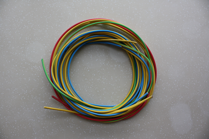

照片太大了,压缩之后有点失真了,慢慢来,一点一点的说吧。下面使用剩下的一点电线,大部分都用掉了,利用率很好,哈哈!
倍耐力线,15米一组。
4平方2组(火和零,地线用6平方)cd机
6平方4组(火,零和2组地线)功放

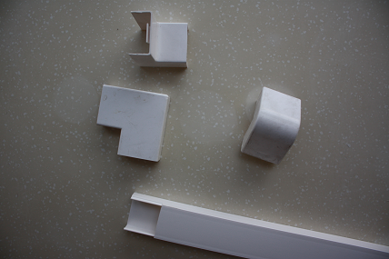

线槽,弯头,有更细的,我选的正好不粗不细,既要美观,又要放得先线。本来想在线槽中把三条线彻底分隔开,后来发现那样要非常宽的线槽,很不美观,故放弃了。

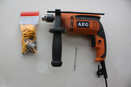

钻头,钻,涨管和螺丝,用来打眼,下涨管和固定线槽。

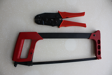

锯和压线钳子,用来压接地线线耳和锯线管。

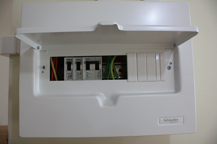

为电源专线买了个新的电箱,施耐德12位,空了好几位,方便以后升级。这个箱子铁皮比较厚,也比较好看,要兼顾美观,要不老婆有意见,还有就是把它放在一个高处,以后小孩够不到,这是电工师傅教的,呵呵!
西门子空开1个2P的C20,在五金城买的,运气比较好,这种老款的没有了,正好遇见就剩两个了,买的不贵,比网上还便宜,其他的都在网上买的。
C63空开一个,冷冻版
C20空开一个,冷冻版
C40漏保一个

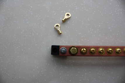

镀金线耳和汇流排,用于连接地线。

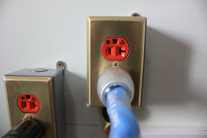

插座,Copper 8300 冷冻版和原厂的盒,安装时也是上涨管然后吊两个角安装的。这个盒还可以,比较长,不用剪掉插座的耳朵。

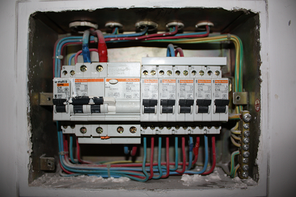

小区的地线是10平方,打开原来的电盒看了看,开始以为是6平方,就买了6平方的地线,其实可以和小区的地线一致的,应该是越大越好,里面的漏保和空开是梅兰日兰的,入户的漏保(没在这个电盒里)很差,想换西门子的,于是买了一个。
对于地线的处理是个人认为非常关键的环节,所以特意准备了两组六平方的地线和镀金的线耳,还有汇流排,让地线有更小的接触电阻,希望是音乐背景更加宁静,原来系统所用的是空调专用的线路,已经证明比一般的供电电路会好些。由于自己的楼层在六楼所以不太可能自己重新做单独地线,而且也没有相应的预算和测量工具如摇表,所以只能妥协用小区的地线啦。

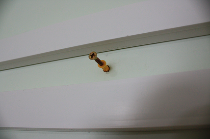

下涨管。

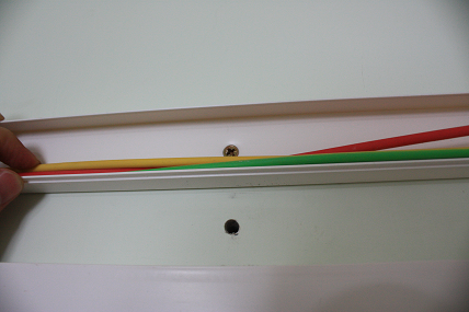

固定好的线槽。
先钻孔,再下涨管,然后上线槽,再把螺丝拧紧就行了。看上面的图螺丝拧紧后,三条线火,地,零线,红色是火线,黄色是零线,黄绿是地线。地线在中间,火线和零线在两侧。

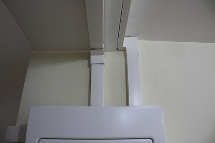

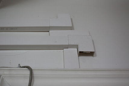

两个线槽之间隔开一段距离,然后在家用插座上方一段距离,避免和家用其他的插座和线离得太近产生干扰,这是处理完的弯角。
左侧还可以再布一路线,留开一块空间为以后升级用,要是以后上前后级了,就在来一个给后级用。

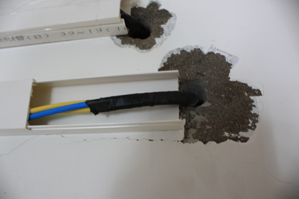

这个是过墙孔,需要把线用胶布包一下,耐磨保护。电工师傅教的,学习了。孔打的墙都坏了,不得不修一下,还不知道怎么搞呢,师傅说要拿腻子膏做一下。

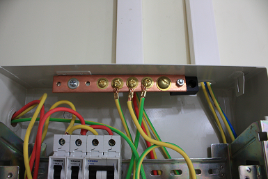

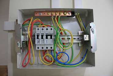

电箱里的连接是师傅做的,自己不太敢做,主要是没经验了。下面是一张内部图,左边是进线,上面是两路出线,比较乱,因为我让师傅留了些余量方便以后更换连接。6平方的接冷冻版,4平方的接一般空开。师傅说要用2p的,开始买两个1p的不够,后来又加的。
地线汇流排和镀金的线耳都用上了,在最上面,三个地线的连接点,进线在中间,出线在两边,保证地线电阻尽量的小。

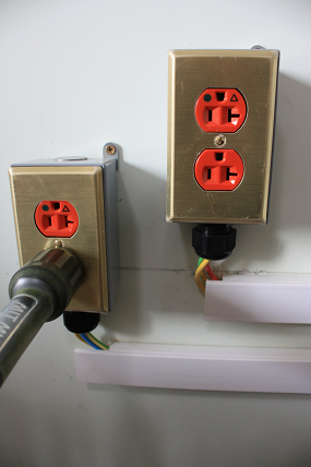

插座细节,左火,右零,中间是地线,美标接法适合Krells300i,6平方的给功放,4平方的给cd机。火线和零线的位置很重要,涉及到电源相位的问题,主要用的相位和功放一致。不细说了,有很多帖子可以参考。布完线的插座,比较高,下面有个黑色的线束

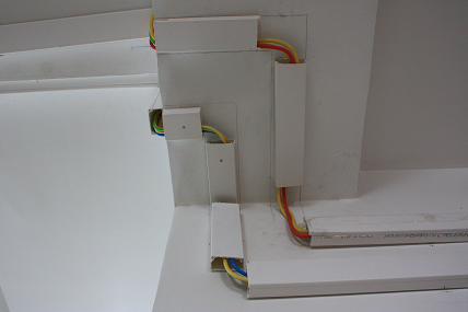

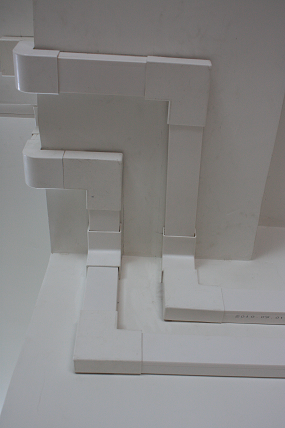

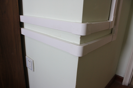

补上两张线槽处理后的图片,修饰一下更加美观了,老婆很满意!
处理完的弯角,和原来比起来是不是好看多了。
原来的过墙孔用线槽给遮住了,简单实用又美观。
