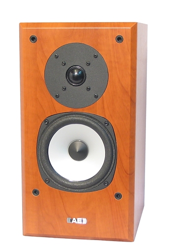

AE EVO1箱子;钟神功放;剑桥CD。怎么着也得7000多,这是HIFI入门级别了,再低的价格,就没意思了。我也想整这套,初级发烧足够用了!

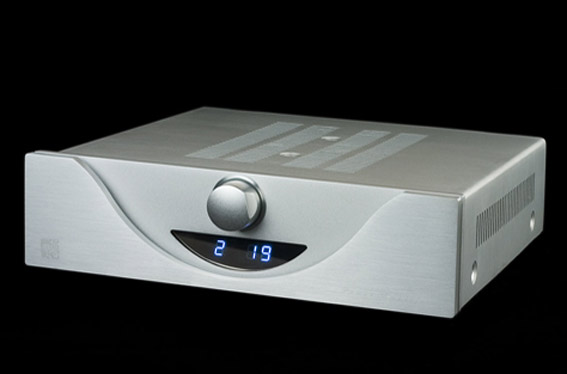

◆ 钟神经典电路。音质纯厚,人声表现一绝。
如350VA方形变压器(钟神)、高级6万微法滤波电容(日本)、发烧耦合电容、Toshiba功率管2对(日本)、
三肯推动管(日本)
◆ 音量控制采用世界顶级技术(美国杰夫.乐林放大器电位器遥控技术),并配备遥控。
◆ 甲乙类80WX2输出
2)技术参数:
■ 输出功率 80W×2(甲乙类,8Ω,每声道)
■ 谐波失真 ≤0.08%(1kHz,1W)
■ 信 噪 比 ≥90dB(A计权)
■ 频率响应 20Hz-20kHz(±0.8dB)
■ 输入阻抗 100kΩ 输出阻抗 4-8Ω
■ 外形尺寸 430mm×380mm×125mm
■ 质 量 11kg
EVO 1是一对小型的书架式音箱,使用全新改良的铝合金振膜,而且箱体、分频器设计均是以低失真、低音染为目标,在2002年四月号的英国《HI-FI CHOICE》杂志上,EVO 1在“音质”和“性价比”两项指标中均获5星评价。评语是:“对于它的售价来说,这是一对不同寻常的、有着典雅而精致表现的音箱,良好的声音和外形令人难以忘怀”。
高音单元:25mm丝膜球顶,铸铝盆架,经磁液冷却、磁屏蔽处理。
中/低音单元:120mm铝合金锥盘,使用32mm的大口径音圈,为长冲程、大功率设计,经磁屏蔽处理。
承受功率:最大100W
频率响应:38—22KHZ
灵敏度:89dB/W
阻抗:8Ω
端子:双线分音镀金接线端子
毛重:7KG/只
尺寸(WHD):192×362×235mm

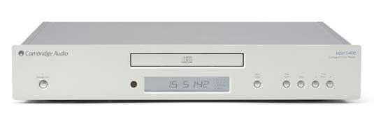

540C版本2为最低的畸变和优秀针对噪音的信号比率也使用一台高规格toroidal变压器。 为与多室系统的更加容易的连接540C现在包括控制总线输入和输出。
最新的540C在习惯剑桥音频伺服解答和运输和再计时为格外低焦虑的私有的数据也采取。
电子坐特别地被设计的低共鸣,音响上被阻止的底盘为最宜的表现,并且象所有Azur产品, 540C在坚实铝朝向的案件之内被安置。完成包裹是提供对540C''s大范围的完全通入特点的最新的Azur导航员铝面对的遥远的手机。
Azur 540C (版本2)光盘播放机特点
Wolfson WM8740 24-bit/192kHz DAC
Toroidal变压器为更低的噪声和较少波形失真
习惯剑桥音频伺服解答,极端低焦虑、同轴和光学、数字输出控制公共汽车输入和输出为无缝的多室综合化Dimmable LCD
共鸣,音响上被阻止的底盘改进声波表现
亭亭玉立线导航员样式Azur遥控
时髦纯金属社会福利机构的调查与一个坚实铝面板
详细资料
Azur 540C V2 CD机
* D/A: Wolfson WM8740-24bit/192kHz DAC
*『剑桥』特别订制及设计之伺服及镭射光学系统
*全新re-clock线路以减低jitter
*数码输出:光纤与同轴
*430mm x 310mm x70mm
*4.6kg
频率响应: 10Hz对20KHz +/- 1dB
THD : 0.003%
D/A转换: 24-bit/192kHz
力学范围: > 95dB
信道间距: > 80dB
被关联的焦虑: < 260ps
数字输出: 光学和同轴
最大。 电力消费: 17瓦特
维度(W x D x H) : 430 x 310 x 70mm
重量: 4.6 kg/10.1磅[CODE]
