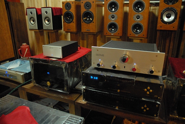

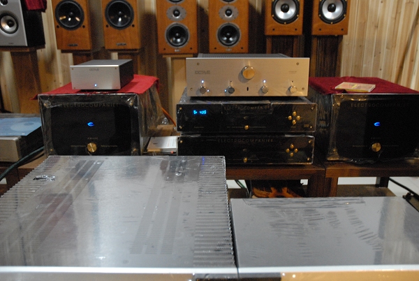

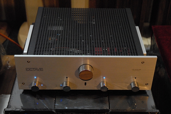

  Octave是一个德国的Hi-End音响厂家,产品以电子管放大器为主,包括前级、后级及合并式功放等等。Andreas Hofmann是Octave的老板兼设计师,掌握着不凡的电子管放大线路设计功力。1978年推出的Octave创业作就是型号为HP 500的前级,多年来一直是Octave的镇山之宝,而且还不断地持续改良。
  一台前级的型号可以25年不变,这种事大概只有德国人才会做得出来。现在这台最新款的HP 500 SE之所以加上SE(Special Edition),特别版的后缀,是由于该机特别为庆贺德国音响杂志《Stereoplay》创办25周年庆所精心打造的,全球仅限量发售100部。
  HP 500 SE备有4组高电平输入端子,另有MM/MC唱头均衡放大组件供选购,输出则有2组RCA非平衡和1组XLR平衡端子,另有录音输入/输出端子各1组。整体采用带有大环路负反馈的两级放大电路,既能降低失真又能得到极低的输出阻抗,Andreas Hofmann认为只要前级的输出阻抗高过200Ω,音乐动态就会受到压缩,微小的细节也会丧失。HP 500 SE采用一只ECC 82构成两声道的输入级,接下来在每个声道上运用一只频宽极宽的五极管EFI 84,超低的输出阻抗带来极高的输出电流。虽然HP 500 SE所用的管子特性极佳,但Octave强调一台功放的声音表现是来自所有零件与线路设计的总和,因此在各个环节都十分用心投入。就像电源部分,HP 500 SE不仅采用分体式的电源来隔绝干扰,并且还采用MOSFET晶体管来完成高压电源的供应,Octave相信唯有供应电源绝对干净才能能获得极低的噪音电平,也难怪HP 500 SE的信噪比可以达到103dB。
  “缓慢开机”(soft start)与静音保护等安全性方面的设计,也让Octave能信心十足地保证产品中的管子使用寿命达到十年以上。所谓“缓慢开机”其实就是一个长时间的开机延时接通功能,用家开机后它会先让输出线路断开,待电子管慢慢加热约4分钟后,“缓慢开机”线路才会接通输出,因此初次使用HP 500 SE时可能会遇到怎么弄都不出声的现象,可别以为是前级放大器坏了,只要耐心等上几分钟就一切OK。另外,开机以后也别轻易关机,否则重新开机就还得等上几分钟。

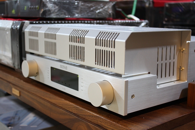

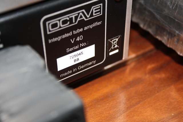

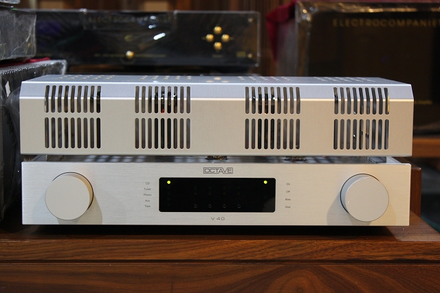

  帅哥哟,离线  sshifi No.2 德国家OCTAVE V40到货开声

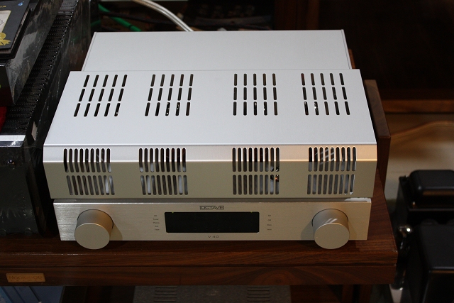

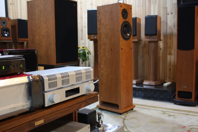

V40用一支6922和一支12AX7做两声道的前级电压放大推动4支EL34电子管作立体声推挽输出
OCTAVE V40机内设置整齐,它没有使用传统的搭棚制作
V40外表看起来简洁清爽,它的外形与我们常见的裸露式普通胆机略有差异,它的机身底座从侧面看呈“几”字形,整机的长宽高尺寸恰当,它的外壳是用铝合金材料经精工打磨,面板设计很简洁,面板的左右两端各有一个旋钮,分别是输入选择开关和音量控制,面板中央开有一个长方形小窗,工作时两点蓝绿光指示工作状态。在底座的后半部是全封闭的,里面安置着电源变压器和输出变压器,底座的前半部装有4支EL34功放管和2支藏在底座里仅露头的电压放大管。
V40的声音非常传真传神。我不知道这是不是OCTAVE那独特的以MOSFET功率晶体管配合输出变压器工作的结果,还是因为德国人那种理智精准的个性让胆机也深具其特色。V40的音色和动瞬态、爆发力和速度感等都与石机相差无几。在播放“炎黄第一鼓”时,音场中的鼓声弹性惊人并有着紧密的控制力,除了鼓点之外,我们很容易听到鼓皮微震的效果,鼓声劲道十足。
