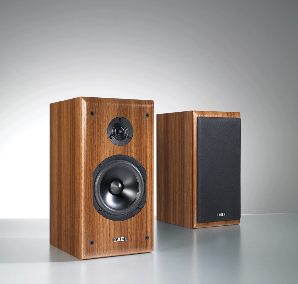

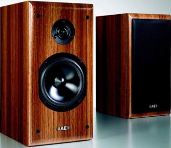

Neo 1是一对强有力的两路分音倒相式音箱,特别适合在20m²以内的环境中使用。为获得完美的表现,应配上坚固的脚架。Neo 1的设计理念是基于获奖无数的EVO1,并进行大幅改良,引入了高级的Ring Radiator“环状辐射器”高音单元,高频延伸至40kHz,音质更加细腻、高贵,具有明显的监听音箱气质。
售价:¥2,950元
有0条评论 共0页
暂无网友评论,请到论坛发表评论!
高音单元:25mm钕磁Ring Radiater“环状辐射器”
中低音单元:130mm钕磁合金振膜锥盘
分频网络:三阶,3.5kHz
箱体:加有内支撑的15mm中密度板
频率响应:60-40k Hz+/-3dB
额定承受功率:120W
推荐功率:25-150W(8Ω)
标称阻抗:8Ω
灵敏度:89dB
体积(W*H*D):180*357*257mm
重量:6kg

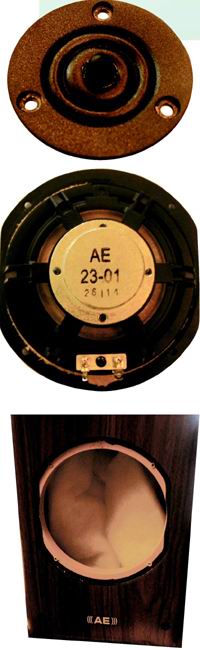

AE为什么将该系列命名为NEO?这是因为该系列的中低音部分用了钕磁单元,而钕的英文单词是neodymium,NEO的名字便由此而来。其实,光从外表来看,反而是那款Ring Radiator高音单元更加吸引人,简直就是旗舰AE 1MKIII高音单元的翻版!要知道,现在许多Hi-End品牌像Sous Faber、Eventus等,都无一例外地用上了Ring Radiator,但在如此便宜的产品上也用上Ring Radiator,我还是头一回见到。自从Dynaudio停止向外供应单元后,各音箱厂的高级制品的高音单元便不约而同地选用了SCANSPEAK的Ring Radiator。与传统的球顶高音单元相比,Ring Radiator的优势又在哪里呢?其实,光从外形上看,Ring Radiator已经可以算是一款革命性的产品。与球顶高音那半球形的辐射面相比,Ring Radiator的双环形辐射面更加近似于平面,这样高频讯号到达人耳的时间更趋向一致,能有效减少由于相位差异而造成各个频率之间的干扰,从而获得更清晰、细致的高频表现,加上尖尖的相位锥良好的扩散效果,整体表现应该说是明显凌驾于传统球顶高音单元之上的。这次NEO系列所用的Ring Radiator由与SCANSPEAK同一集团的VIFA制造,型号是XT25SC9, NEO系列的中低音单元是由AE自己制造的,为高级的钕磁单元。该单元由AE与丹麦一家研究所合作开发,总共花了三年时间才最后定型,为小口径音圈长冲程设计。对于钕磁单元,我们在高音单元见得比较多,但在中低音单元上并不多见。对于这款钕磁单元的介绍,《HI-FI Choice》在评测NEO 3时讲得有些含糊,只说它比传统的单元“更强大”、“价格要高得多”,一般的读者可能会摸不着头脑。原来,所谓“更强大”是指钕磁单元的磁通量要比普通铁氧体单元高得多,具有更高的效率,采用体积较小的磁钢就能达到同样的效果。当然,钕磁的价格也比铁氧体要贵很多,前者的价格约为后者数十倍。所以在平价产品中,厂家通常只会用于使用量较少的高音单元上,中低音单元则甚为少见,只是在一些万元及以上的产品才会看到钕磁中低音单元。AE这次能毫不吝惜地在平价产品大量用上钕磁,确实需要很大的勇气和眼光。
  钕磁还有一个突出的优点,那就是“居里点”要比铁氧体高得多。何谓“居里点”?19世纪末,著名科学家居里发现当磁石加热到一定温度时,原来的磁性就会消失,后人就把这个临界温度叫做“居里点”。电饭煲就是一个利用“居里点”的一个显著例子:在电饭煲底部中央装了一块磁铁和一块居里点为105度的磁性材料。当锅里的水分干了以后,食品的温度将从100度开始上升。当温度达到大约105度时,由于被磁铁吸住的磁性材料的磁性消失,磁铁就对它失去吸力,这时磁铁和磁性材料之间的弹簧就会把它们分开,同时带动电源开关断开,停止加热。那么钕磁单元较高的居里点会带来什么好处?我们知道在播放音乐的过程中,音圈是不断发热的,随着通过的电流的加大,音圈的热量将会辐射到磁钢,使磁钢的温度也逐渐升高。如果长时间播放大动态的音乐,磁钢的温度将会变得越来越高,高到什么程度?——手指一接触就立刻弹开是完全不成问题的!在这种情况下,由于铁氧体的居里点比较低,这时磁钢的温度会越来越接近居里点,虽然此时磁性还不至于完全消失,但磁通量已经大大减弱,很容易引起非线性失真,产生“声音压缩”的现象。而钕磁单元的居里点则要高得多,同样的温度离它的“警戒温度”还远着呢,这样其失真则显著低于铁氧体单元,从而获得更纯净的声音。此外,这款NEO中低音单元所采用的小口径音圈长冲程设计也值得一提,这种设计的好处是:在有效磁隙内,音圈受到的磁通量都是一样的,音圈运动时受力均匀,同样不容易产生“声音压缩”的现象。这里第二次提到了“声音压缩”,有必要解释一下“声音压缩”的现象是怎样的:就是当你不断把功放音量加大,本来音箱的声压应该是越来越大的,但你发现当音量处于一个比较大的水平时,音箱的声压反而会上不去,甚至好像还有稍稍下降的感觉,声音此时变得很干硬、紧绷,如果继续加大音量,将会有烧毁音圈的危险。
这次首先测试的是AE NEO 1音箱。在对它进行解剖时,发现它的箱体除了有内支撑外,前障板还相当厚,原厂的说明书说有15mm,我量了一下,足有25mm,看来NEO系列仍是走低音染、低失真的路线。在分频器方面,NEO 1采用的是高阶分频器,这与录音室音箱的标准做法是完全一样的。采用高阶分频器的好处在于滤波衰减斜率更大,分频效果更好,而且也有利于设计分频补偿电路。但高阶分频器制作成本高,调试困难,稍不留神,会影响到相位特性,还会降低音箱的灵敏度,所以平价音箱一般不敢轻易尝试。但这次NEO 1不仅敢于采用,而且还获得了良好的效果,光从那89dB的高灵敏度来看,已经是出人意外;而高灵敏度的音箱如果设计不好的话,声音很容易毛躁,但NEO 1的声音却是异常的平滑、柔顺。光凭这两点,就可以看出AE设计师的功力还是挺高的,因为灵敏度高却又好声的平价音箱非常少见。
