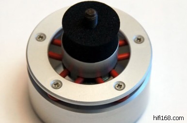

设计脚钉时往想高频走、往低频走都不难,但往高频走容易薄,往低频走容易散。尤其是低频,虽然可以通过调整脚钉垫底座的面积和材质来控制低频量感,但很难做到吻合乐器和录音空间的自然衰减曲线,也就是07兄所说的“符合音符时值的化开”。我试了上十种材料,打的样有几十个。有的低频能量感强,但太硬擂胸口,有的丰满了又缺乏质感。即使同是木头材质,竖纹速度快,收得过紧,横纹量感适中,但力度偏软。正如三色剑老师所说,还是要继续试验多种材料组合的效果。
需要补充说明的是,脚钉并非要模拟乐器来创造声音。对于一段高水准的录音来说,音源本身已经存在那些优美自然的乐音和堂音,但由于振动的影响,掩盖和扭曲了那些自然衰减的频响,脚钉的作用就是通过隔振、减振、移频的综合作用,最大限度的解放那些自然的乐音。
