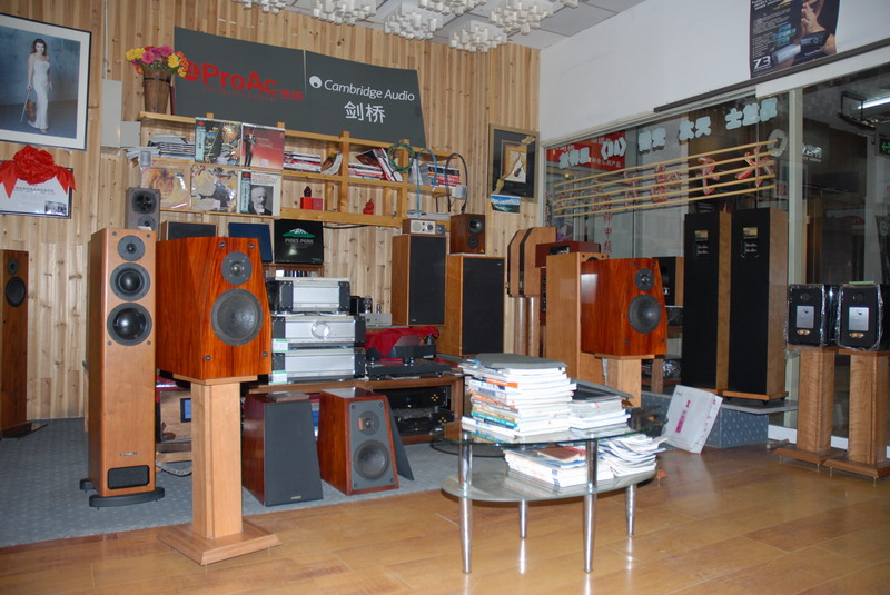

CWZ老兄对老款“写真”二号进行了改良,今日邀来了‘CWZ、无云、llhu、只爱jbl、诗韵、老刘.龚大夫’。一个愉快的下午。

这两对箱子一个叫写真二号,一个叫写真二号MK2。从单元来看应是一样的,分频器不知是否一样,箱体的形状、外观区别较大。两对的区别我认为MK2在频响、细节、动态上占优,适合听交响,高频量感稍过一些,长听会感觉噪(这也是大家的意见)。二号在韵味上占优,适合听人声。无云兄的二号已在我家,下一步准备在保留原来优点的基础上,对MK2作进一步的改进。非常感谢各位烧友提出的改进建议,我会尽快将改进结果向大家汇报。
