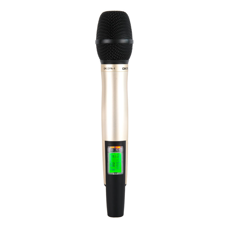

1、不要用手握话筒的网头。因为所有话筒的受话部分均有一定的指向性,如果用手握住网罩部分,会改变话筒的指向性和频率响应,还会由于手掌的聚集效应,产生回输、啸叫等影响。
2、不要手握话筒的天线发射部位。一般手持式话筒,其发射电路及天线位于话筒的下部(远离咪头那一端),当人手接触到天线部位时,大多数射频能量因无法进入空气中而丢失,降低无线系统的使用范围,影响接收效果。
