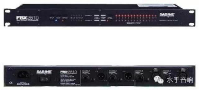

抑制反馈器的应用及作用
在会议、演出、演讲、报告会等众多场合,扩声系统都必不可少。良好的扩声效果,是成功举办这些活动的先决条件和有力保障。好的扩声效果应当是声音清晰,频响均衡,声功率分布均匀,无回声现象,从而能满足听众对响度、清晰度的要求。不过,在实际应用中,我们经常会遇到这样那样的问题,其中回授导致的啸叫现象是最常碰到也最令人头痛的。它不但刺耳难听,而且可能对扬声器乃至功放系统产生巨大的危害。
扩声系统中之所以产生声反馈现象是由于传声器将扬声器重放出来的声音反复拾取且音量超过一定限度时,这种同频声信号就会引起放大电路回授,产生啸叫。出现啸叫现象主要有三个方面的原因:一是传声器拾音入射角度与扬声器辐射角度接近,直接拾取了重放声;二是扬声器与传声器距离较近,传声器间接拾取重放声;第三个原因是室内频响特性不好,存在驻波点,当按额定功率输出时,这一频率的声场就会高出其它频率许多,只要节目频率与其相同时,就会造成传声器间接拾取过多的此频率信号,形成啸叫。
早期,人们常利用分段均衡器(EQ)作为声反馈抑制设备。由于EQ滤波器是固定不可变的,无法将其精确定位到回授点。另外,由于EQ滤波器的带宽较宽,陷波深度较深,使用过程中将损失不少声功率。FBX的出现克服了均衡器作为声反馈抑制设备的很多不足。与分段图形均衡器相比,它有三大优势:首先是FBX具有自动功能,设置好后,无须音响师手动调整;其次是FBX能够自动搜索、精确定位回授频点;第三个也是最重要的优点是FBX的宏滤波器不必做得很深或是很宽,它比多段EQ滤波器窄数十倍,这意味着音响师可以在保证不发生啸叫的情况下将系统增益推得更高。
