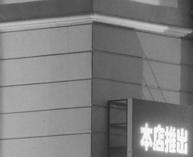

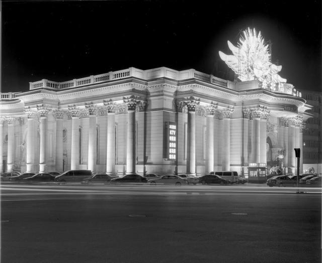

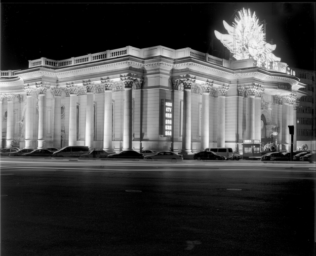

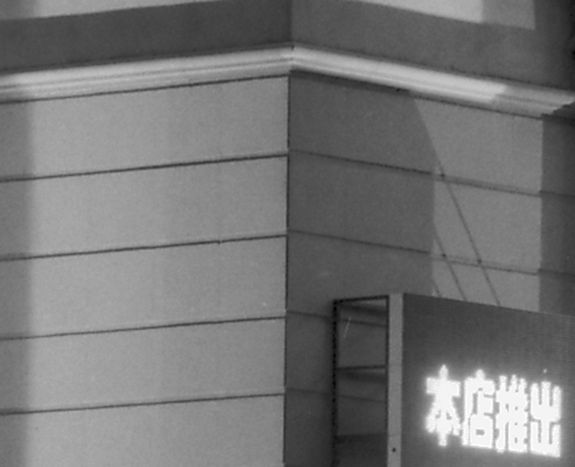

闲来无事,把老头、新头在同一地点、同一数据、一个罐子冲洗。对比了一下。

通过不严格的比对(观察灯箱布细节),发现图1,反差大,分辨率稍差;图2反差小,但分辨率很高。
您喜欢那个捏?俺拍照用那个捏?迷惑中。。。

记得我的相机升级初期,曾一度觉得E-3锐度远不及原来的E-500,经销商当时就告诉我:越是级别高的相机,层次越丰富,对比反而就不强烈了。当时,我并不完全以为然,后来,渐渐地发现了其中的道理,不负责任的以此类推:您的新头要比老头好!(说错了不负责)

新头层次丰富得多,能看清广告板上的LED灯和交通信号灯的边缘色差,用新头时用高反差
相纸,可能鱼和熊掌二者兼得、、、(忘了,三十来年前教摄影的老师说过类似这么纠结的
事儿怎么解决)
