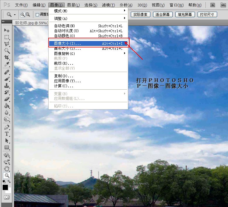

1、在PHOTOSHOP里打开这张大的图片。
2、(在顶部的菜单栏里找)图像-图像大小(出现对话窗口)
2011-9-18 13:31:40

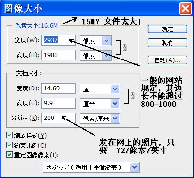

  帅哥哟,离线  老邻居 No.3 Re:关于图片的压缩
3、如果我们打开的是郭老师的这张片片,就是这样的对话框,见图2
我们看到这些信息:(1)这图的像素大小达16多M,显然太大了,(2)边长达2937像素,而一般网站规定为不超过800-1000(我在水手网吧为1024)!!!
(3)分辨率,我们在网上发片交流,电脑屏幕只能显示为72的分辨率!所以在这里完全可能选为72像素/每英寸!!!(4)约束比例等几个选项一定要勾选上。
老邻居最后编辑于2011-09-18 13:43:45
2011-9-18 13:43:02

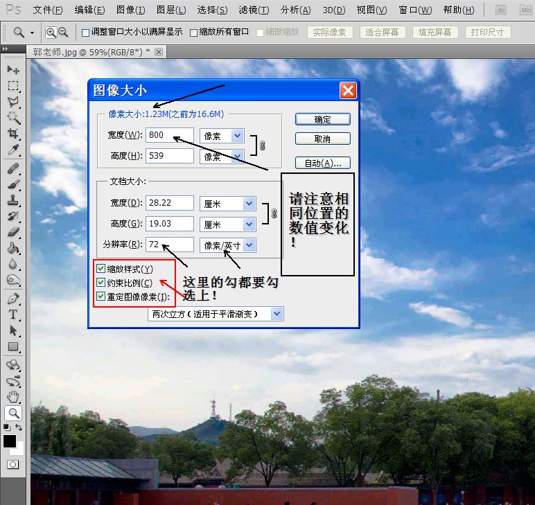

  帅哥哟,离线  老邻居 No.4 Re:关于图片的压缩
这是我给这张原图做的的压缩,符合了一般摄影网站对图像大小的规定。见图:
2011-9-18 13:49:55

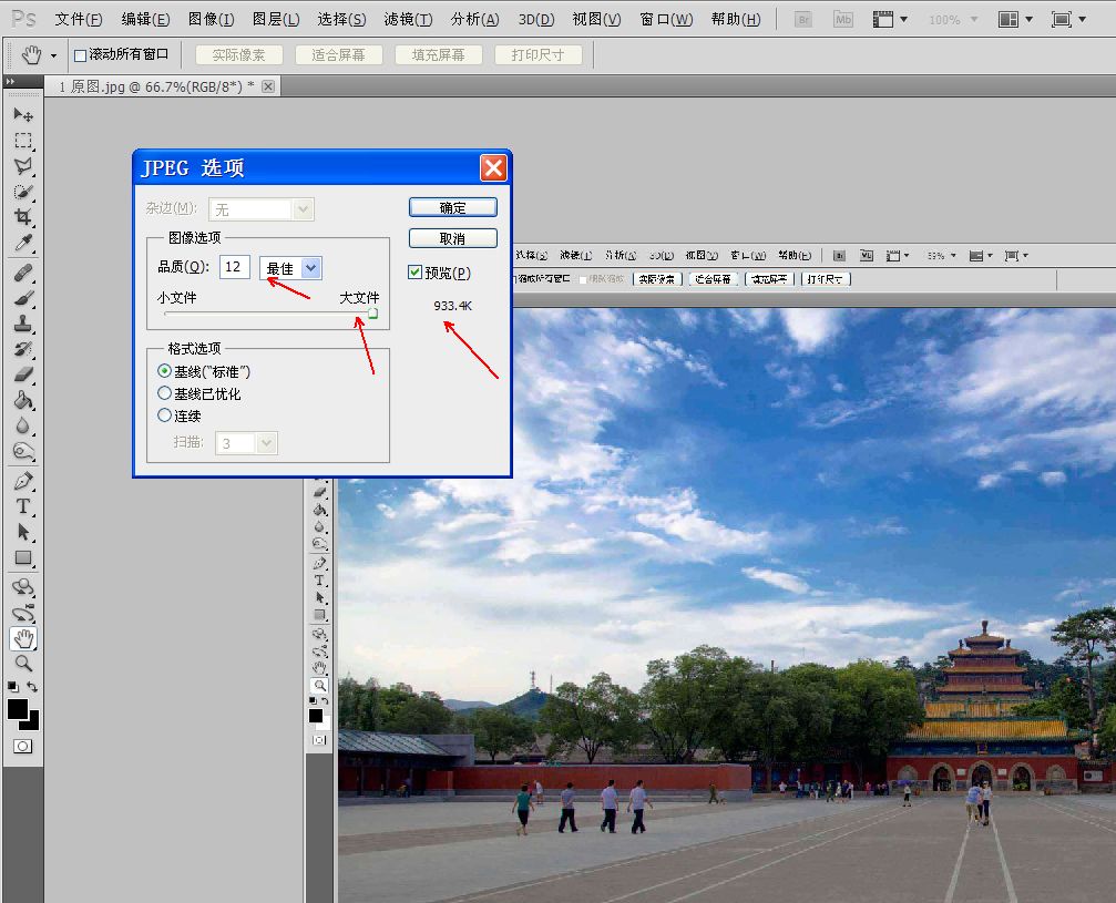

  帅哥哟,离线  老邻居 No.5 Re:关于图片的压缩
文件压缩好后就要进行保存。点另存为,会出现这样的对话框,见图。按照上面步骤进行操作后文件已经不太大了,拉动控制键就可以控制文件的大小,一般网站规定最长的边不能超过800-1000,当然能控制在12的最佳品质为最好,但人生不如意事常常难免啊,哈哈

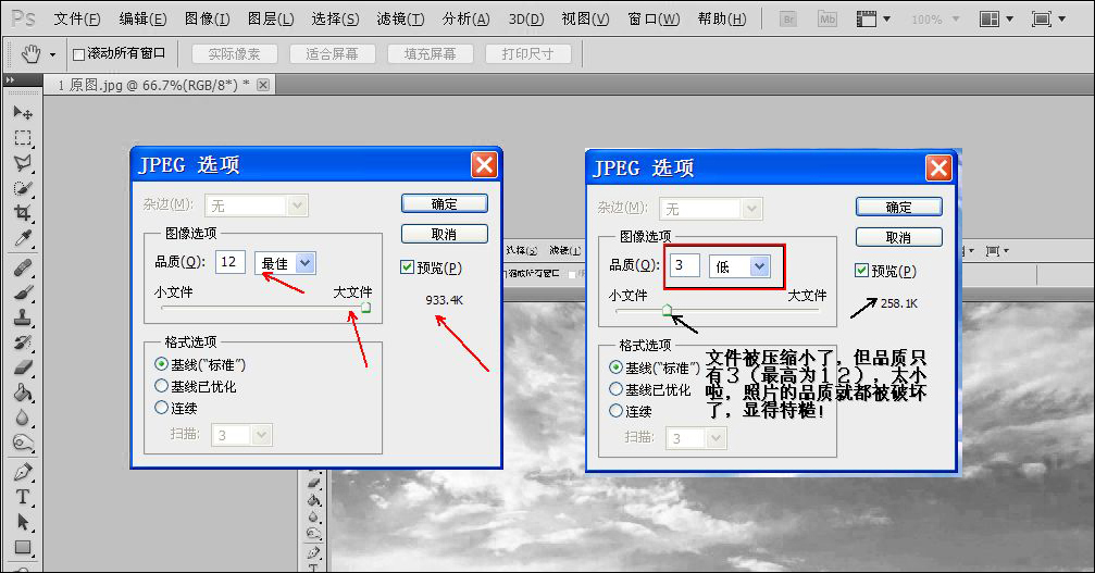

  帅哥哟,离线  老邻居 No.6 Re:关于图片的压缩
左侧图是原图的控制结果,品质控制数值才3,太低啦!所以,大家还是按照规范规定进行压缩操作吧。发一张完成的图。

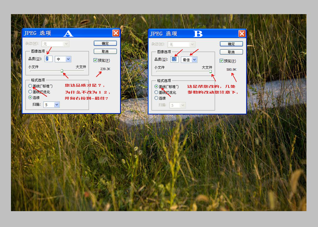

  帅哥哟,离线  老邻居 No.14 Re:关于图片的压缩
"按马老师所说的规距:1024,,72,100k左右。压一张。"
回郭老师:
1、边长。您这1024是对的!(注意,有的网站要求是800的)
2、分辨率。72是对的!
3、品质。没有控制在最佳(或相对最佳),是错的!!!图像的品质可是我们的命根子啊。拼命也得控制在可接受的范围内。
您再看下我修改后的相关参数,主要是品质的控制。您原来的7是不好的,应该拉动到最佳的12
就差这最后的一步啦,郭老师加油。
