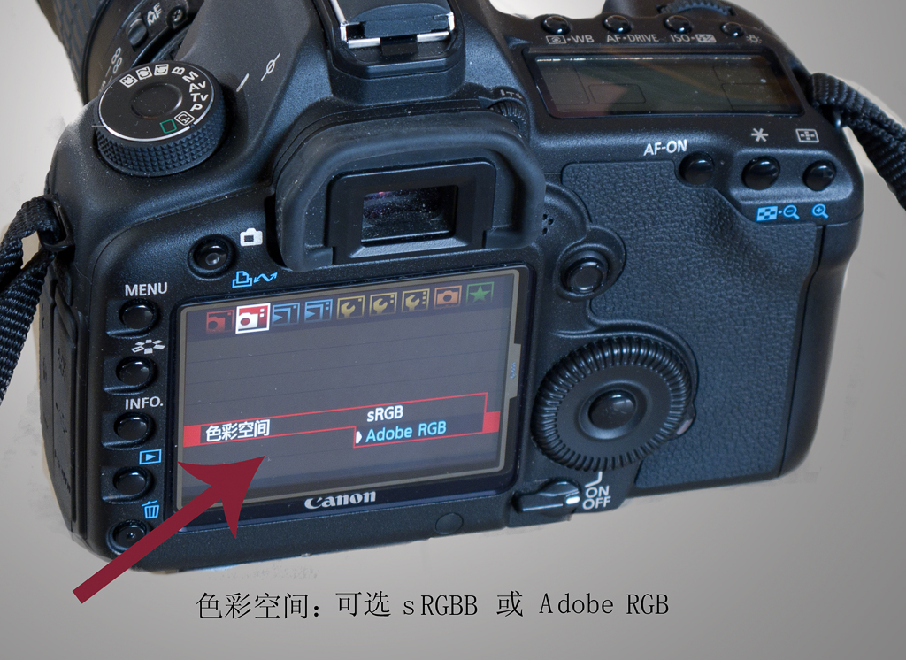

  帅哥哟,离线  老邻居 No.2 Re:色彩模式的设置
1、相机的设置。
拿到相机后,a先生果断地选择了aRGB色彩模式。

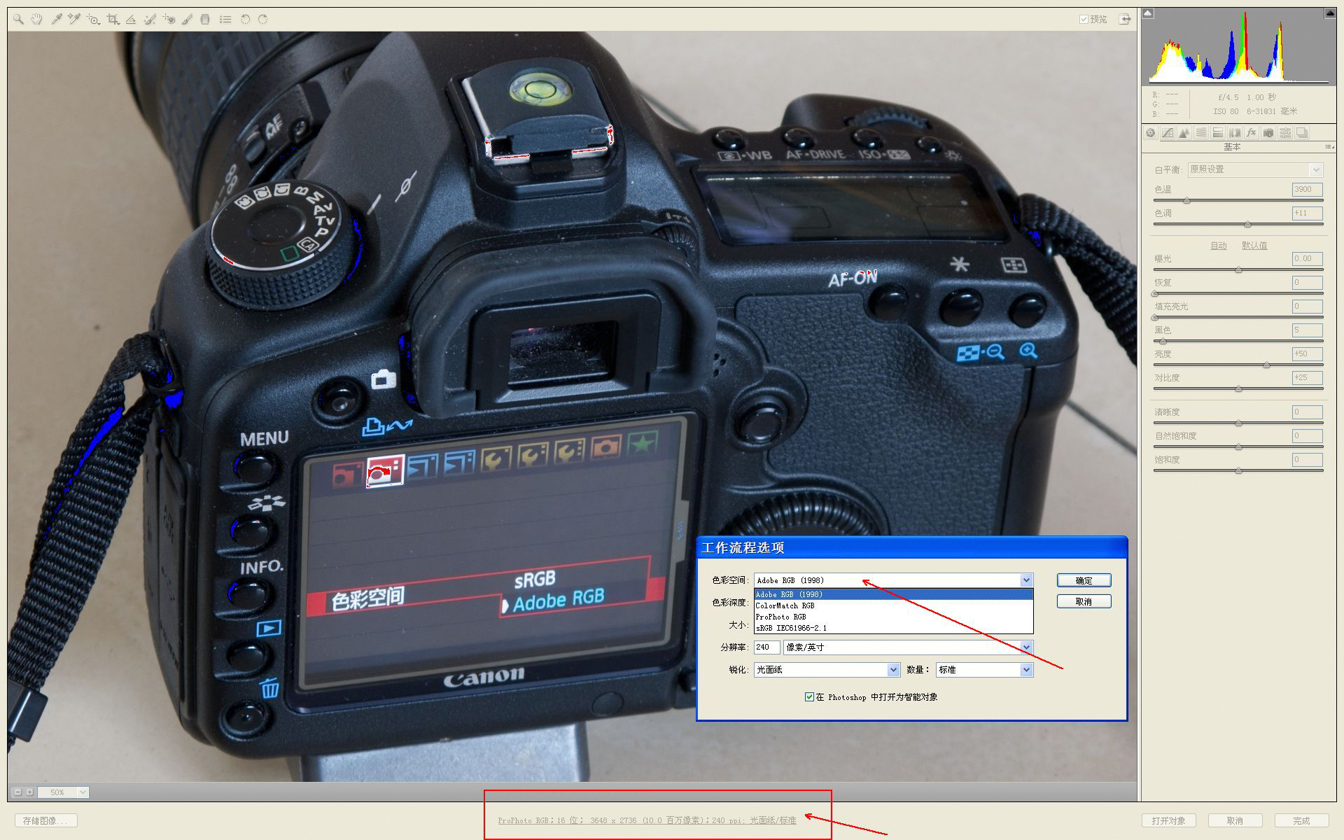

  帅哥哟,离线  老邻居 No.3 Re:色彩模式的设置
2、ACR(photoshop处理raw文件的专用软件)的设置。
爱折腾,且画质至上的a先生,一定会喜欢使用RAW格式,那是必须的。
单击此处,出“工作流程选项”窗口,a先生果断地选择了aRGB色彩模式。
他很可能还选择了16位深度、300的分辩率等,文件会大得吓人!唉,真是能折腾的人啊。

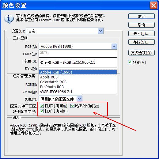

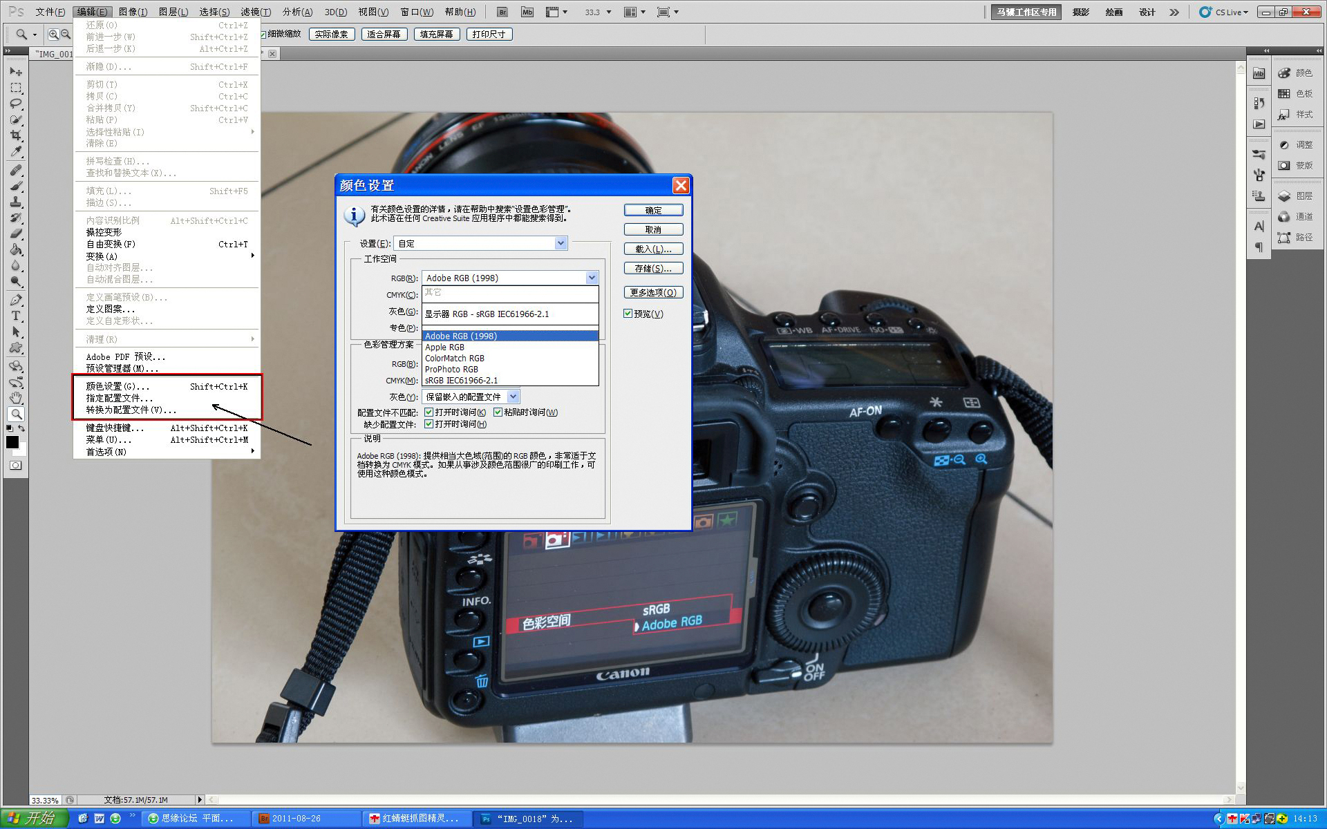

  帅哥哟,离线  老邻居 No.4 Re:色彩模式的设置
3、photoshopr的工作空间
编辑-颜色设置(工作空间)
使用photoshop你就一定要确认你的工作空间是什么色彩模式的(默认可能是sRGB),a先生就这样果断地选择了aRGB色彩模式,继续他的aRGB之旅,此时的这张照片一定是aRGB的。

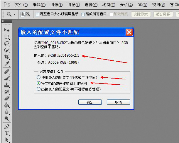

  帅哥哟,离线  老邻居 No.5 Re:色彩模式的设置
4、sRGB前来捣乱怎么办?
a先生将他的photoshopr工作空间设置为aRGB,那他打开一张sRGB的照片时会出现什么情况?
会出现一个“嵌入的配置文件不匹配”对话窗口供你作出选择:
a、“使用嵌入的配置文件(代替工作空间)”——在这里就是指用sRGB代替aRGB
b、“将文档的颜色转到工作空间”—— 在这里就是指将这张的文档转换为aRGB(工作空间)。
对了,这几个对勾别忘记挑上,不然对话窗口就不会出来啦,那就乱套啦。

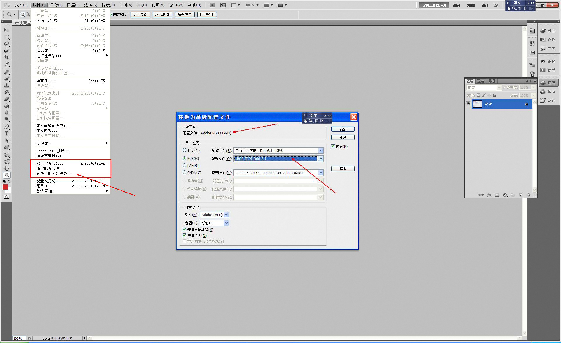

  帅哥哟,离线  老邻居 No.6 Re:色彩模式的设置
5、转换为配置文件
大片做完了,也保存了,该是压缩和转换身份的时候啦。a先生会这样操作:点“编辑”-出“转换为配置文件” 对话窗口。
这里的“源空间”,就是这张片子是什么色彩模式的(这里是aRGB)。
这里的所谓“目标空间”,就是你想转成的色彩模式,a先生现在做的是将aRGB转换为sRGB,完成自己最后的身份转换,我们在网上看到的这位a先生已经是货真价实的s先生啦!
(注:明白道理后,配置文件想怎么转换就怎么转换!)
